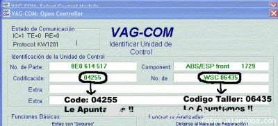

tinofr Publicado 6 de Octubre del 2008 Denunciar Publicado 6 de Octubre del 2008 Operación 1: En ocasiones, principalmente si sustituimos la SMLS por una nueva, es necesario recodificar a posteriori la dirección 3 (ABS) ya que puede adoptar el valor 00000, por ello es importante, conocer el Soft Coding (Code) y el Código de Taller (WSC) que tenemos en la dirección 03 – ABS BRAKES y que se puede ver accediendo con el Vag-Com. Apuntamos ambos números. Si los hemos perdido, no hay problema, luego encontrareis en este manual una formula para calcularlos. esto esta en el manual hecho por "Enconder" (Manual Instalación de TempomaT, Audi A4 (B6) - Regulador de Velocidad ) Espero que te ayude. Responder
