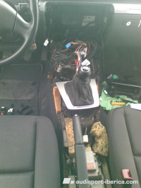

chirrito Publicado 13 de Agosto del 2008 Denunciar Publicado 13 de Agosto del 2008 Vamos a ver si consigo ayudarte en algo. Lo primero, necesitas comprar el mueble doble din que aloje la nueva radio. Una vez que lo tengas, empiezas el proceso de adptación. Para ello, te pongo unos enlaces que a mí, me han venido de perlas Instalación de RNSE en A4 B6 Instalación RNSE con cambio a doble DIN Cómo adaptar la unidad de Clima a Doble DIN Una vez tengas el brico hecho, este adaptador para los cables de la radio te hará falta, puesto que las conexiones cambian. Ah y también te hace falta............ Valor! Imagina cuando hice yo todo esto y, hubo un momento que me encontré el coche ASÍ SALUDOS Responder
javierd Publicado 13 de Agosto del 2008 Autor Denunciar Publicado 13 de Agosto del 2008 Vamos a ver si consigo ayudarte en algo. Lo primero, necesitas comprar el mueble doble din que aloje la nueva radio. Una vez que lo tengas, empiezas el proceso de adptación. Para ello, te pongo unos enlaces que a mí, me han venido de perlas Instalación de RNSE en A4 B6 Instalación RNSE con cambio a doble DIN Cómo adaptar la unidad de Clima a Doble DIN Una vez tengas el brico hecho, este adaptador para los cables de la radio te hará falta, puesto que las conexiones cambian. Ah y también te hace falta............ Valor! Imagina cuando hice yo todo esto y, hubo un momento que me encontré el coche ASÍ SALUDOS gracias chirrito ya creia que estabais todos los briqueros de vacaciones la ñapa la tengo mas o menos claro lo unico que no tengo claro es cuantos tornillos lleva el mueble 2 din y exactamente donde estan veo que no fuiste capaz de sacar el pomo al igual que yo en cuanto al conector sabes si lo venden en tiendas fisicas y el precio??? muchas gracias sl2 Responder
