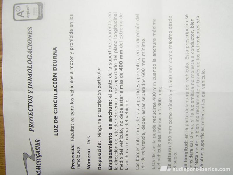

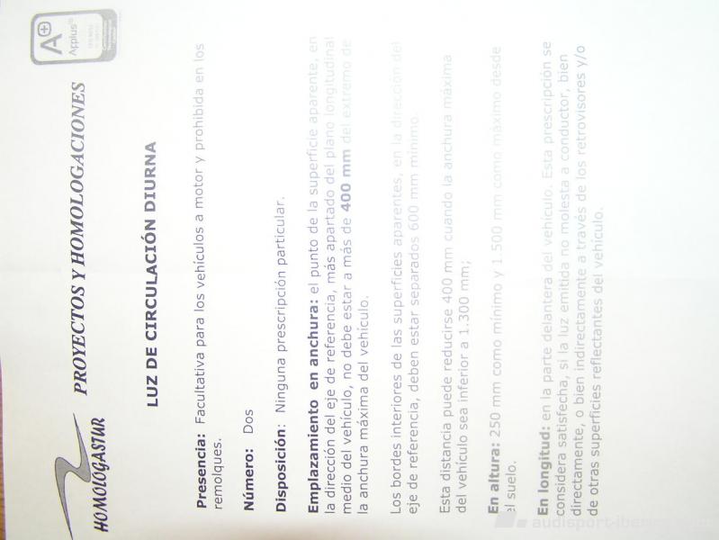

dycal Publicado 29 de Marzo del 2009 Denunciar Publicado 29 de Marzo del 2009 Cuidadin con estos inventos de leds, bombillas etc (tipo luz diurna) que se pongan y no las traiga el coche! Que se llama 150€ " llebar INSTALADAS luces no reglamentarias! " Pd: Pongo INSTALADAS en mayusculas porque da igual que las llebes encendidas o apagadas, (lo cual el invento del interuptor para apagarlas si se ve a los verdes.... no tiene solución) Ellos se remiten a (QUE SE LLEBA INSTALADAS LUCES NO REGLAMENTARIAS). Un Saludo y esto es solo un consejo... por propia esperiencia, y si algúno puede librarse mejor qu emejor! :clap1: Muchas gracias por tus consejos turbolight, pero unas paginas mas atras, ya dejamos clara la legalidad del tema y los requisitos para que la instalación esté permitida, aun así, el riesgo es latente, ya que aunque lo lleves todo en regla siempre te pueden multar por algo Saludos Vamos a ver, tengo el scanner jodido así que le tuve que sacar unas fotos. Yo este documento lo llevo siempre con la documentación del coche por si acaso. Este documento me lo facilitó un ingeniero industrial de una empresa de homologaciones. Legal es, siempre que respetes esto, porque el vacío legal, todavía es enorme, ya te digo que están parando todavía a a5 y a4 por los leds ¡¡¡de serie!!!, es decir, ni la guardia civil sabe todavía lo que tiene que hacer. Me supongo que a partir del 2011 no van a parar a nadie, a no ser que hagas un montaje casero, pero si tiene certificado de homologación y todo lo que se explicó en el post, no va haber problemas, como con la 3ª luz de freno cuando fue obligatoria. Responder
AudiTransporter Publicado 30 de Marzo del 2009 Autor Denunciar Publicado 30 de Marzo del 2009 En efecto, es lo que hablamos, que si se cumplen esos requisitos, no te deben multar, pero si PUEDEN, eso si , el recurso segun un abogado conocido, está ganado, pero te tienes que molestar en hacerlo, claro, . Ante todo MUCHA EDUCACIÓN, y nada de ponerse chulitos ante la ley, uno les facilita lo que necesiten y se habla tranquilamente y sin faltar el respeto, alguno lo entendera y otro te multará, en fin... Gracias por la nueva informacion aportada Responder

TourisT Publicado 1 de Abril del 2009 Denunciar Publicado 1 de Abril del 2009 pues a pesar de ir tan disimuladas me he dado cuenta que la gente mira con extrañeza...cagoen... Iluminan de sobra a ver si dycal nos escanea en condiciones esa hojita para llevarla en el coche y a ver que más encuentro por ahí aunque con eso y la homologación de las luces debería ser suficiente Responder
dycal Publicado 1 de Abril del 2009 Denunciar Publicado 1 de Abril del 2009 pues a pesar de ir tan disimuladas me he dado cuenta que la gente mira con extrañeza...cagoen... Iluminan de sobra a ver si dycal nos escanea en condiciones esa hojita para llevarla en el coche y a ver que más encuentro por ahí aunque con eso y la homologación de las luces debería ser suficiente Hola TourisT, mira lo del scanner va para largo, puede que lo tenga que tirar a la cuneta. Mándame un nº de fax o una dirección y te lo mando por correo ordinario en un sobre. Chao. Responder

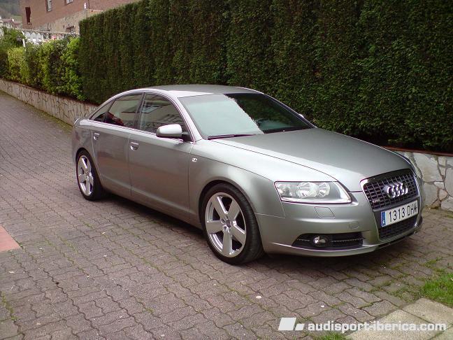

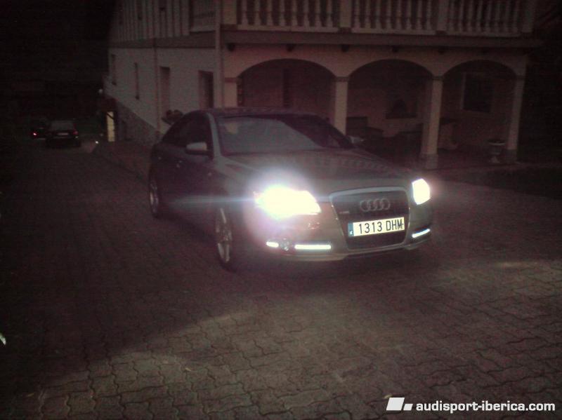

dycal Publicado 1 de Abril del 2009 Denunciar Publicado 1 de Abril del 2009 Señores y señoras. Atención. Esto que vais a ver pasó la itv. Es un montaje casero, pero muy currado, me gusta, al tío le llevo su tiempo. Es un a6 al que le tocó la 1ª itv, y nada de nada, ahí lo tenéis. Y la G.C. no le podrá decir nada porque tiene pasada la itv. Ahí queda eso. Como cada itv hace lo que le sale del culo, yo ya como que paso. No me molesto más. Si la pasa la pasa y si no me jodo, cinta aislante y a tomar por culo. Aún con todos los papeles que tengo en regla...habrá que jugársela. Un saludo a todos. Pido permiso a iñakielpibe para subir sus fotos. Responder
TourisT Publicado 1 de Abril del 2009 Denunciar Publicado 1 de Abril del 2009 pues a no ser que haya anulado las luces de posición originales, ese montaje sería ilegal y aun así habría que ver lo que dice la norma sobre las luces de posición como hable de solo dos bombillas, o una potencia determinada,...sería necesario homologación y lo de la ITV....supongo que no le habrán hecho una hoja especial o un añadido en la Tarjeta Técnica así que el GC de turno podría decir que ese montaje puede ser posterior a haber pasado la ITV sigo pensando que es mejor elegir luces homologadas, aunque no queden tan bien ahora te paso mi Fax, dycal, y gracias Responder
dycal Publicado 1 de Abril del 2009 Denunciar Publicado 1 de Abril del 2009 pues a no ser que haya anulado las luces de posición originales, ese montaje sería ilegal y aun así habría que ver lo que dice la norma sobre las luces de posición como hable de solo dos bombillas, o una potencia determinada,...sería necesario homologación y lo de la ITV....supongo que no le habrán hecho una hoja especial o un añadido en la Tarjeta Técnica así que el GC de turno podría decir que ese montaje puede ser posterior a haber pasado la ITV sigo pensando que es mejor elegir luces homologadas, aunque no queden tan bien ahora te paso mi Fax, dycal, y gracias Tienes razón TourisT, no había pensado en ello. Si no viene en la ficha técnica no sirve de nada la itv. Le voy a mandar un mp para preguntarle o que se meta en este foro para hacerle partícipe del tema. Gracias. Responder
