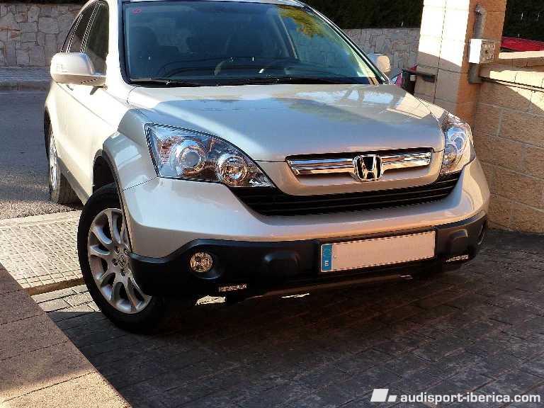

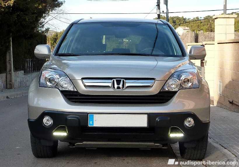

AudiTransporter Publicado 30 de Mayo del 2011 Autor Denunciar Publicado 30 de Mayo del 2011 Hola a todos...!!! Llevo tres años siguiendo vuestra “penitencia” para poder conseguir la dichosa homologación de las luces diurnas, tengo que decir que sin vuestra ayuda no hubiera conseguido poner de una vez las DRL en mi Honda CR-V.... y sólo me he registrado en el foro para daros las gracias a todos por este hilo y vuestros consejos, (espero que a nadie le moleste). Yo finalmente en febrero conseguí que me las registraran en la ficha técnica, simplemente rellenando un impreso solicitando esta reforma, la factura del montaje y 2,30eur. de tasas... Bueno, pues eso...!!! os dejo el link del BRICO que hice para los “compis” del CR-V y unas fotos. Espero que funcione xq al ser nuevo miembro solo tengo una cuota de 150k. Sl2 Rbem Muchas gracias a ti por los agradecimientos, y para nada nos molesta y mucho menos con tales halagos. Bienvenido al foro y ya que estás registrado pues presentaté en condiciones, porque aunque estamos pirados por los 4 aros, en general nos gusta el mundo del motor , a unos mas que otros claro esta B) Un saludo Responder
