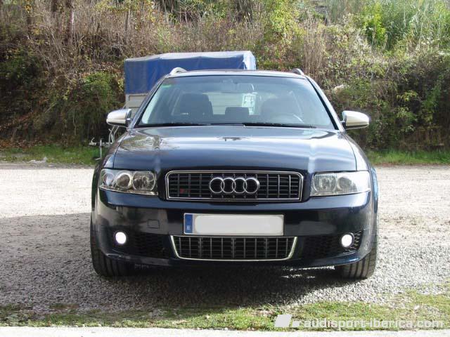

AudiTransporter Publicado 1 de Noviembre del 2008 Autor Denunciar Compartir Publicado 1 de Noviembre del 2008 Bueno pongo unas fotos mas y ya vale que estais hartos de mi y de mi coche [/ Hacerlo fue relativamente facil, se necesita un relé de automocion de 5 patas, manguera de cable (3 metros, para que sobre), conectores faston hembra y macho, un portafusibles y un fusible de 3 A) y mucha paciencia. Primero hay que sacar un positivo bajo llave, un buen cable conectado a masa (los dos los saqué de debajo del volante (que es de donde los sacan los de las tiendas de car-audio). Hay que pasar la manguera (con positivo y negativo) desde las luces diurnas, hasta el habitaculo, a traves de un pasamuros (el que tengais mas comodo) Y por ultimo hay que sacar un cable positivo que tenga corriente cuando enciendas las luces (ese lo saque del mazo de cables del mando de luces, probando con un polimetro) Por ultimo queda conectar todos esos cables al relé de la siguiente manera: El cable positivo al encender luces al pin del relé 85 El cable de masa al pin 86 El positivo de las luces diurnas al pin 87A El positivo bajo contacto (con un fusible intercalado de 3 A) al pin 30 El negativo de las luces diurnas a masa Y ya está, se cumple la norma de que se enciendan al enceder el coche, y se apaguen al darle a las luces de cruce y posicion. Todas las conexiones bien encintadas (yo el rele lo he puesto dentro del habitaculo para evitar humedades, etc), y pos supuesto los dos cables del compartimento del motor, bien conectados con faston y cinta, o con alguna conexion hermetica (que yo todavia no he encontrado, pero que seguramente pondré por comodidad) Espero que os guste y os animeis, mas que por estetica, por seguridad. Saludos y si teneis alguna duda, ya sabeis Responder Enlace al comentario Compartir en otros sitios web More sharing options...

manct Publicado 19 de Noviembre del 2008 Denunciar Compartir Publicado 19 de Noviembre del 2008 A mi lo que más me gusta es lo limpito que tienes el coche !! No en serio..., están muy guapas. Además en un coche negro destacan un montón. Responder Enlace al comentario Compartir en otros sitios web More sharing options...
AudiTransporter Publicado 19 de Noviembre del 2008 Autor Denunciar Compartir Publicado 19 de Noviembre del 2008 A mi lo que más me gusta es lo limpito que tienes el coche !! No en serio..., están muy guapas. Además en un coche negro destacan un montón. ja ja ja ja, Gracias, la verdad es que lo tengo muy bien cuidado , pero sobre todo es por los productos Meguiars, y mi brazo...ahh y un pelin de paciencia, eso si, luego se ve el resultado, por cierto no es negro, es azul oscuro je je Gracias, no es por ser pesado, pero es que a mi me gustan tanto, que ya creia que solo me gustaban a mi.. Saludos Responder Enlace al comentario Compartir en otros sitios web More sharing options...

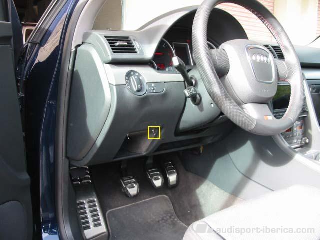

avant130 Publicado 23 de Noviembre del 2008 Denunciar Compartir Publicado 23 de Noviembre del 2008 Buenas, mi opción de momento, es la de utilizar los antiniebla de luz diurna, utilizando la posición "O" del conmutador de luces, que como ya se ha hablado en otros temas, hay un pin del conmutador, concretamente el nº 3, que da positivo solo en esa posición, es decir que cuando accionamos el conmutador de luces, las diurnas se apagan. ademas he instalado un pequeño interruptor, para poder desconectar el sistema cuando se quiera. El material requerido, es solo de un interruptor, y un relé para su instalación es decir, unos 10 euros. ahí van unas fotos: ubicación del interuptor: Responder Enlace al comentario Compartir en otros sitios web More sharing options...
