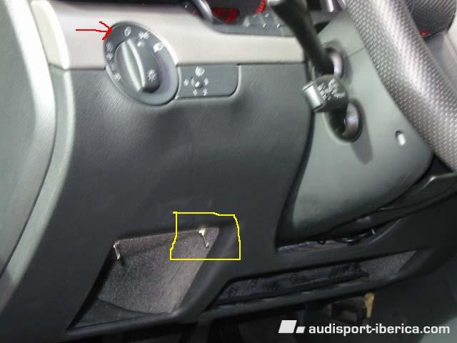

M_GORDON Publicado 23 de Noviembre del 2008 Denunciar Publicado 23 de Noviembre del 2008 Así que en la posición "0" da tensión? Bueno es como utilizar un relé en NC y al contacto y señal de posición Cojes corriente bajo contacto y la metes al relé en los contactos cerrados = se encienden las diurnas. Cojes luz de posición y la metes al relé en la bobina = cuando se enciende la posición el relé cambia de estado y se apagan las diurnas. Responder

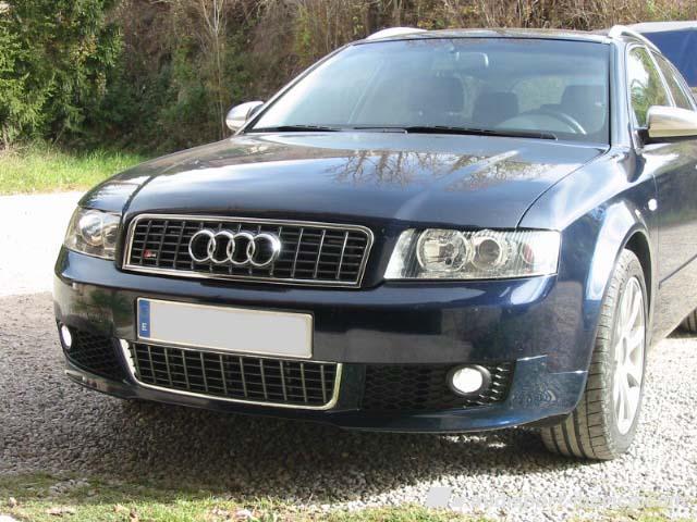

AudiTransporter Publicado 24 de Noviembre del 2008 Autor Denunciar Publicado 24 de Noviembre del 2008 Oye, pues integrada la luz, queda no?? Lo que tendrás que mirar, es si la intensidad es la misma, ya que para que sean diurnas, hay que bajar la intensidad de los antinieblas cuando van en funcion diurnas.. S2 Responder

mezquita_649 Publicado 26 de Noviembre del 2008 Denunciar Publicado 26 de Noviembre del 2008 Hola buenos días amigos! En primer lugar decir al auditransporter que le han quedado muy bien y muy chulos focos luz diurna y en segundo lugar preguntarle a Avant-130 sí es legal llevar luz antiniebla como luz diurna y a propósito de los antiniebla, ¿me puedes decir que bombilla le has puesto a los antiniebla? Te han quedado de superlujooooooooooooo. Yo tambien estoy muy picado con las dichosas luces diurnas de hecho llevó varias semanas consultando foros y posibles bricos para adaptarlas en mi a6 4f, ya que no quiero sustituir paragolpes de S6 por que no queda nada bien, pero no veo nada por ningún lado. Ya he comprado las originales S6 para adaptarlas en mi paragolpes es decir el del quattro normal que lleva moldura cromada. Sí mi a6 lleva luz diurna de origen y pongo las que he comprado del S6. ¿cumplo la normativa al tenerlas ya de origen? Perdón por el tocho. SALUDOS PARA TODOS/AS FOREROS/AS. Responder
AudiTransporter Publicado 26 de Noviembre del 2008 Autor Denunciar Publicado 26 de Noviembre del 2008 mezquita_649 dijo: Hola buenos días amigos!En primer lugar decir al auditransporter que le han quedado muy bien y muy chulos focos luz diurna y en segundo lugar preguntarle a Avant-130 sí es legal llevar luz antiniebla como luz diurna y a propósito de los antiniebla, ¿me puedes decir que bombilla le has puesto a los antiniebla? Te han quedado de superlujooooooooooooo. Yo tambien estoy muy picado con las dichosas luces diurnas de hecho llevó varias semanas consultando foros y posibles bricos para adaptarlas en mi a6 4f, ya que no quiero sustituir paragolpes de S6 por que no queda nada bien, pero no veo nada por ningún lado. Ya he comprado las originales S6 para adaptarlas en mi paragolpes es decir el del quattro normal que lleva moldura cromada. Sí mi a6 lleva luz diurna de origen y pongo las que he comprado del S6. ¿cumplo la normativa al tenerlas ya de origen? Perdón por el tocho. SALUDOS PARA TODOS/AS FOREROS/AS. Pues en principio, si quedan bien integradas y no se nota el bricolaje, no te deberian decir nada, si cumplen eso de encenderse con el contacto y apagarse con cruce y posicion, y si te multasen, se recurre y tienes todas las de ganar, ya que ya vienen preparadas para su funcion. Lo de colocarlas ya depende de la pericia de cada uno, yo no compré las del S6 porque su profundidad es de 8 cm, y me pega con el mastil que sujeta la rejilla del antiniebla. Si me enseñas una foto de la delantera de tu coche igual te puedo dar ideas.. Saludos Responder
avant130 Publicado 26 de Noviembre del 2008 Denunciar Publicado 26 de Noviembre del 2008 mezquita_649 dijo: Hola buenos días amigos!En primer lugar decir al auditransporter que le han quedado muy bien y muy chulos focos luz diurna y en segundo lugar preguntarle a Avant-130 sí es legal llevar luz antiniebla como luz diurna y a propósito de los antiniebla, ¿me puedes decir que bombilla le has puesto a los antiniebla? Te han quedado de superlujooooooooooooo. Yo tambien estoy muy picado con las dichosas luces diurnas de hecho llevó varias semanas consultando foros y posibles bricos para adaptarlas en mi a6 4f, ya que no quiero sustituir paragolpes de S6 por que no queda nada bien, pero no veo nada por ningún lado. Ya he comprado las originales S6 para adaptarlas en mi paragolpes es decir el del quattro normal que lleva moldura cromada. Sí mi a6 lleva luz diurna de origen y pongo las que he comprado del S6. ¿cumplo la normativa al tenerlas ya de origen? Perdón por el tocho. SALUDOS PARA TODOS/AS FOREROS/AS. Hola buenas; Las bombillas que he puesto en los antiniebla son unas h11 "super blancas" efecto xenon ENLACE SALUDOS. Responder
