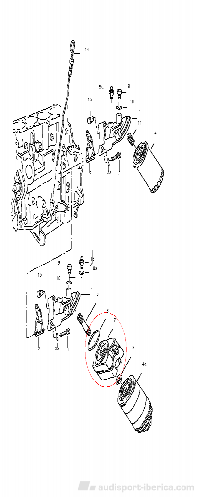

También me decanto por el enfriador del aceite. Es una pieza que va entre el filtro de aceite y su soporte, con dos manguitos de agua.
Muy importante: SI vas a cambiarlo tu mismo, no te olvides de cambiar la junta tórica que lleva.
El enfriador es la pieza nº7 ( ref 068117021B ó 0611687021BX, cuando lo desmontes podrás ver cual de las dos es) y la junta la nº 6 ( ref 038117070A), .
Espero haberte sido de ayuda.
