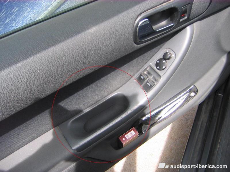

AUDIA3MICHEL Publicado 13 de Agosto del 2008 Denunciar Publicado 13 de Agosto del 2008 Hola alguien me puede dar la referencia y precio de los tiradores de ambas puertas (los plasticos de la foto) en un a3 del 98?¿ Muchas gracias, es que los tengo muy desgastados y quiero cambiarles... S2 Responder
Juanako Publicado 13 de Agosto del 2008 Denunciar Publicado 13 de Agosto del 2008 Puerta izquierda: 8L3 867 171 2XE Azul Maritimo 16,30€ 8L3 867 171 5ES Pizarra Gris 16,30€ 8L3 867 171 6PF Color concha 16,30€ 8L3 867 171 H 1LQ Negro piano (La del S3) 144€ Parte derecha 8L3 867 172 G 2XE Azul Maritimo 16,30€ 8L3 867 172 G 5ES Pizarra Gris 16,30€ 8L3 867 172 G 6PF Color Concha 16,30€ 8L3 867 172 K 1LQ Negro Piano 144€ Si me das la referencia de tapizado, te digo cúal es el de tu coche (la referencia viene en la pegatina donde la rueda de repuesto) Un Saludo Responder
AUDIA3MICHEL Publicado 13 de Agosto del 2008 Autor Denunciar Publicado 13 de Agosto del 2008 (editado) Eres un crack Juanako!! la mia sera la gris supongo. El tapizado es acabado ambition (el de cuadritos) Editado 13 de Agosto del 2008 por AUDIA3MICHEL Responder
Juanako Publicado 13 de Agosto del 2008 Denunciar Publicado 13 de Agosto del 2008 Para estar seguros mira la pegatina que te comento. Está donde la rueda de repuesto a la parte derecha. Hay muchas referencias en el papelito, la que necesitamos está justo en la parte derecha con letras mayúsculas grandes, antes de un montón de líneas con números y letras pequeñitas. Un Saludo Responder

osele_A3 Publicado 13 de Agosto del 2008 Denunciar Publicado 13 de Agosto del 2008 esas referencias sirven tambien para el restiling?? yo tanbien los tengo muy desgastados y kisiera canbiarlo..la cuestion es el tema del color el mio es como el de la foto lo que es la cartonera sino ire a preguntar esta tarde aver que vale Responder
AUDIA3MICHEL Publicado 13 de Agosto del 2008 Autor Denunciar Publicado 13 de Agosto del 2008 (editado) esas referencias sirven tambien para el restiling?? yo tanbien los tengo muy desgastados y kisiera canbiarlo..la cuestion es el tema del color el mio es como el de la foto lo que es la cartonera sino ire a preguntar esta tarde aver que vale El de la foto es el mio y es pre Editado 13 de Agosto del 2008 por AUDIA3MICHEL Responder
