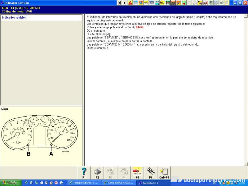

Manuel_80 Publicado 14 de Agosto del 2008 Denunciar Publicado 14 de Agosto del 2008 Hola Comapñeros me gustaria saber como tengo que hacer para resetear el fallo de service oil, que me aparece en el cuentaquilimetros, ya que ya he efectuado el cambio de aceite, mi coche es un A3 del 98 TDI de 90 Responder
zengha Publicado 14 de Agosto del 2008 Denunciar Publicado 14 de Agosto del 2008 Yo tengo esto: A ver si te vale Un saludo Responder
