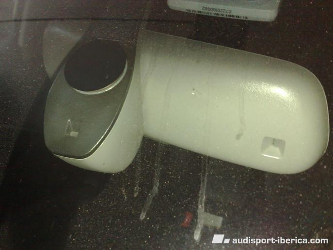

crazy Publicado 16 de Agosto del 2008 Denunciar Publicado 16 de Agosto del 2008 Aqui os pongo una foto de como es el sensor de luces original. Saludos Responder
