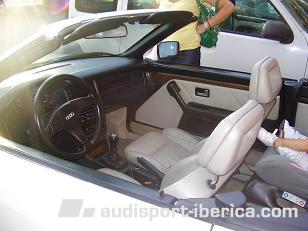

2.6E v6 Publicado 28 de Agosto del 2008 Autor Denunciar Compartir Publicado 28 de Agosto del 2008 ESTAS SON LAS FOTOS AUDIGM. SALUDOS Responder Enlace al comentario Compartir en otros sitios web More sharing options...

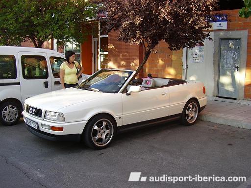

2.6E v6 Publicado 28 de Agosto del 2008 Autor Denunciar Compartir Publicado 28 de Agosto del 2008 OTRA Responder Enlace al comentario Compartir en otros sitios web More sharing options...
