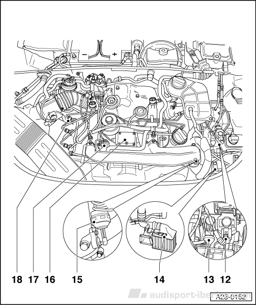

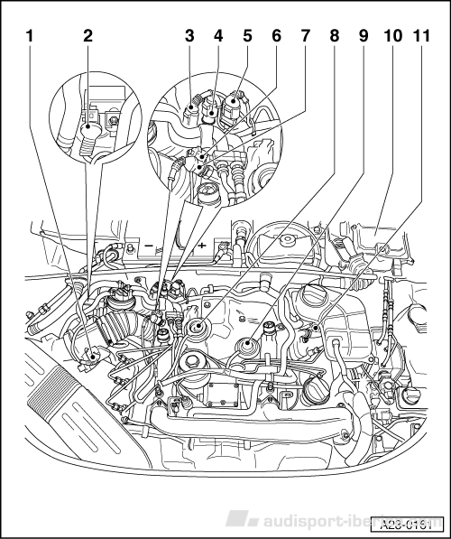

Por otro lado trasteando por las carpetas del programa he encontrtado esto y me gustaría que si alguien puede identificar estos componente, podría sernos de ayuda a los que tenemos este motor.

El 1 es el caudalimetro
El 8 es la wastegate
El 9 es la EGR
El 11 parece que este indicando el sensor de nivel del anticongelante
El 15 es la mariposa que se abre o se cierra, cuando vas arrancar el coche abre y cuando lo apagas cierra la valvula y el coche se ahoga y se para, (que yo sepa vamos).
El 14 parece como un sensor de presion.
El 13 creo que es la valvula que da vacio o presion a la mariposa 15 para abrir o cerrar.
Editado por Alberto MM
Que es el wastegate que me dices y la 15 me dices que es la que se cierra y se abre cuando se arranca. El caso es que cuando me dejó tirado el otro día (ya abreis visto elotro post que he colgao), cuando le daba al contacto, veía que se movía, y lo mismo me ha dejado tirado por una jilipollez de esta en vez de la bomba de inyección que creo que es lo que va a ser.
Gracias por contestar.
