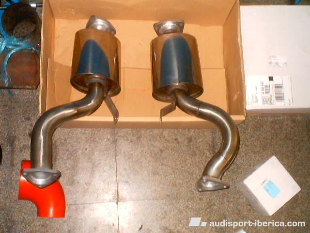

Os dejo aqui algunas fotos de como va quedando la cosa.
Aun queda mucho para terminarlo, pero poco a poco se terminara, siempre salen problemillas que solucionar.
De momento hay pocas fotos, porque la camara que tenia en el taller no es buena, ya pondre mas segun avance la cosa.

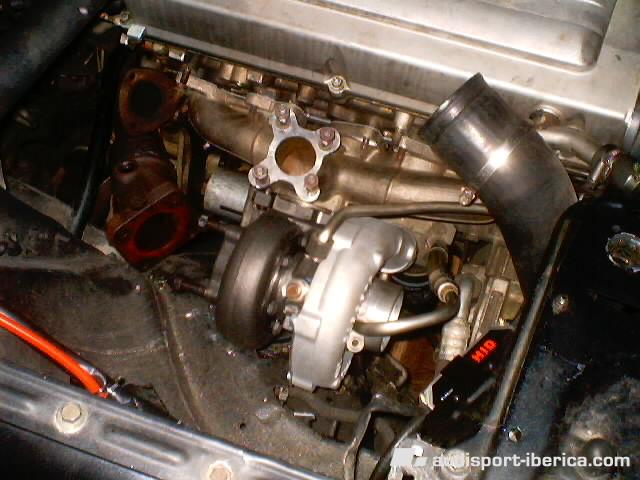

El turbo con el colector, aun sin poner la downpipe y sin los latiguillos de engrace y refrigeración.

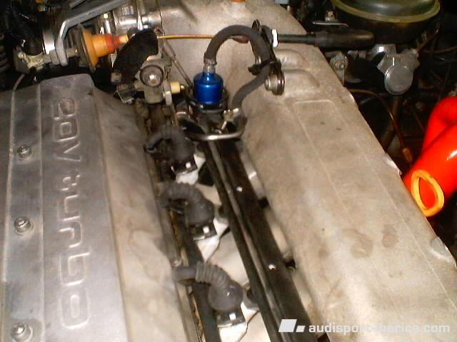

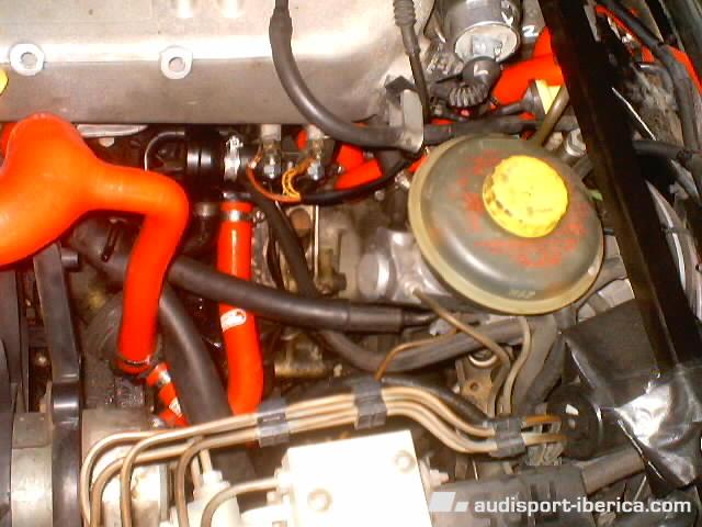

En esta foto se ven los inyectores y el regulador de presión de gasolina, de 5 bares.
La bomba la puse y no saque fotos, se me olvido, estaba concentrado en hacerlo bien :thumbsup:
Este manguito lo tengo que sustituir por uno de 70mm de boca para que me entre el turbo.

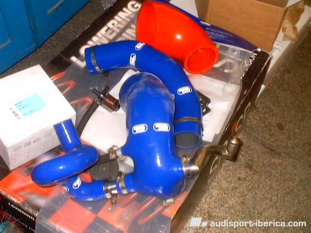

Voy a poner la forge en la parte de abajo, en el manguito que va al intercooler, para que trabaje en vertical y sufra menos el pistón.

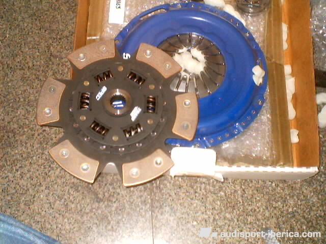

El kit de embrague lo montare pronto si puedo, aunque no se si gastar primero el que tengo de serie, que aun le queda vida, aunque si le pego muchos apretones me va a durar dos asaltos.
Los supresores de catas esperare a pasar la itv, que por aqui dan mucha guerra, aunque mas adelante seguramente le meta linea directa desde downpipe, pero por ahora seguro que con los supresores se nota la mejoría.

-Kit Samco de refrigeración en color rojo
-Kit samco de turbo en color azul
-Manguito especial con boca 70mm desde el filtro al turbo

Otro de los inconvenientes es que el turbo que he comprado no tiene el pitorrillo para conectar el tubito de la N75, asique tengo que hacer el taladro y las roscas para acoplarlo.
El turbo se ve en la primera foto que queda justo casi tocando el chasis, espero que no se lleve ningun golpe al cabecear el motor.

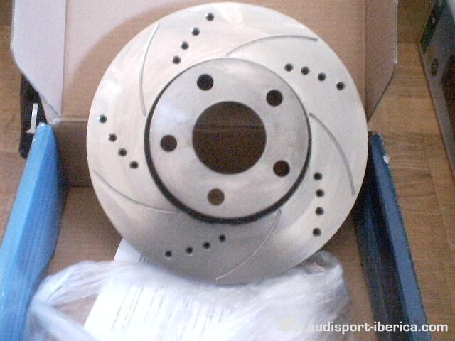

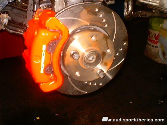

Una preparación seria de verdad :thumbsup: . A ver que tal queda, no pusiste nada en la lista respecto supensiones, estabilizadoras, frenos, etc....
Es cierto, tendre que actualizar la lista, es que eso ya lo tenia hecho, por eso solo me he centrado en el motor.
Ls suspensiones son Koni, y los frenos lod de la foto.
