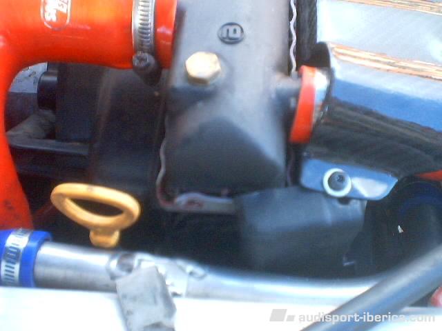

200turbo Publicado 10 de Febrero del 2009 Autor Denunciar Publicado 10 de Febrero del 2009 Bueno, pues me siguen creciendo los enanos, ahora he descubierto una fuga por el radiador grande del agua, con lo cual me toca comprar uno, ya que al ser de plastico la parte de arriba, que es por donde fuga, no creo que se pueda reparar. A ver si puedo hacerle unas fotos y las cuelgo, aunque no lo he lavado aun, como por aqui esta lloviendo paso de tirar el dinero. Saludos. Responder

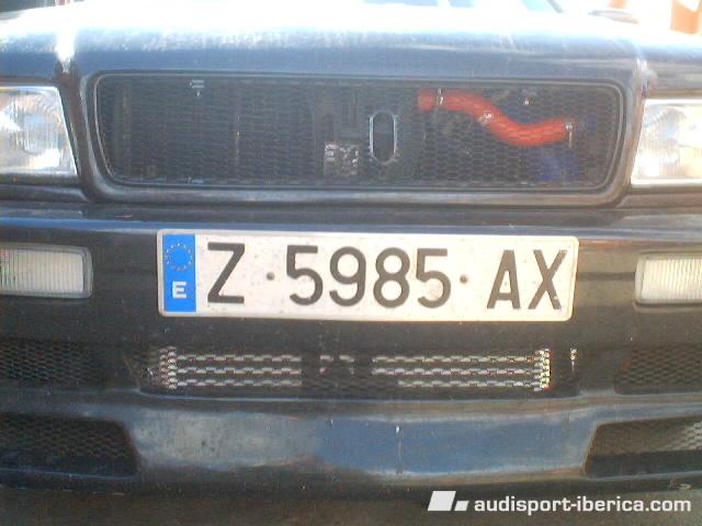

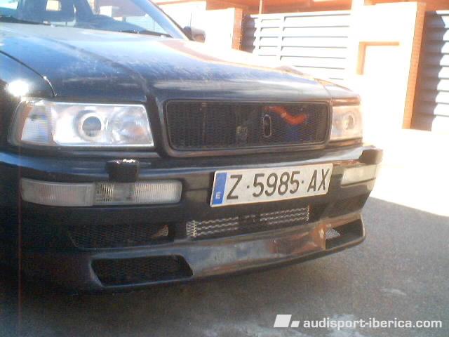

200turbo Publicado 10 de Febrero del 2009 Autor Denunciar Publicado 10 de Febrero del 2009 Os dejo alguna fotilla que he hecho ahora mismo con el movil, siento la calidad. En una de ellas de ve por donde fuga el radiador, y en las otras el pequeño cambio de look con los lavafaros y la rejilla. Saludos. Responder
M_GORDON Publicado 10 de Febrero del 2009 Denunciar Publicado 10 de Febrero del 2009 Felicidades por la ITV Txema. Por cierto, el tema catas? A parte: Mi radiador era tooodo de cobre, me lo repararon por 60€ y al año otra fuga, al final por 180€ uno nuevo. De camino a BCN iba a punta de gas a 160 y 180 y no pasaba de -0,2bares :crying_anim: se nota lo bien que van cuando van gordos. El tornillo de la WG súbelo hasta arriba, casi al ras. Se te quedará a 0,4 entonces. El clima, si no se te enciende la estrellita; además de por avería, es por no tener carga o por estar fuera de rango de temperaturas (muy cliente o frio). Responder
200turbo Publicado 10 de Febrero del 2009 Autor Denunciar Publicado 10 de Febrero del 2009 Felicidades por la ITV Txema. Por cierto, el tema catas? A parte: Mi radiador era tooodo de cobre, me lo repararon por 60€ y al año otra fuga, al final por 180€ uno nuevo. De camino a BCN iba a punta de gas a 160 y 180 y no pasaba de -0,2bares :ranting2: se nota lo bien que van cuando van gordos. El tornillo de la WG súbelo hasta arriba, casi al ras. Se te quedará a 0,4 entonces. El clima, si no se te enciende la estrellita; además de por avería, es por no tener carga o por estar fuera de rango de temperaturas (muy cliente o frio). Dime que marca has comprado, o cual es el mejor o mas recomendable, porque estoy buscando un post en el que se comentaba que habia unos radiadores buenos bonitos y baratos, pero no lo encuentro. El tornillo de la waste lo tengo como 2cm hacia afuera, y aun asi sopla demasiado el jodio. Lo del clima es un misterio, hoy si que funcionaba bien. P.D: Aritz, te he puesto las fotos de la caja de relés del vierteaguas en el otro post. Saludos. Responder
