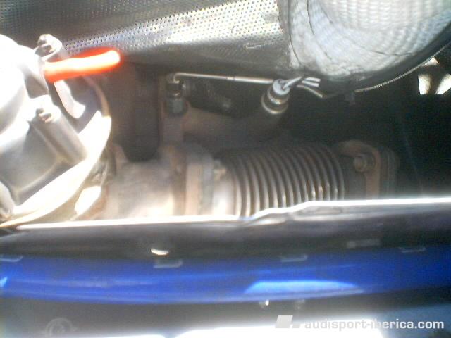

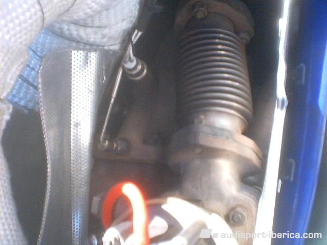

El de presión de gasolina dió un poco de guerra para colocar el sensor, pero el de temperatura del turbo es el que mas quebraderos de cabeza me ha dado, porque he tenido que buscar adaptador para poner la sonda en la downpipe justo a la salida del turbo, que hay un registro, y no coincidia el diametro y las roscas, pero por fin esta todo puesto y funcionando.

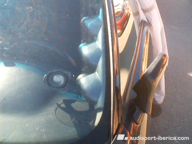

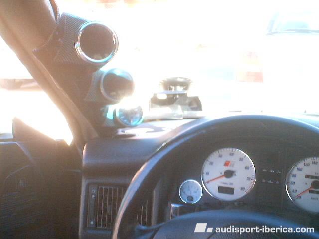

Y asi es como quedan los relojes puestos en el interior.
Entre la mala calidad de la camara y el sol, no ha ayudado mucho en las fotos, pero bueno, cuando todo sea favorable cojo la camara buena y hago un buen reportaje.

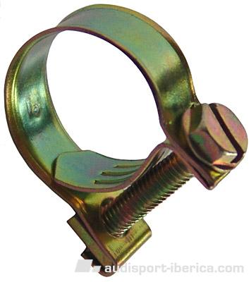

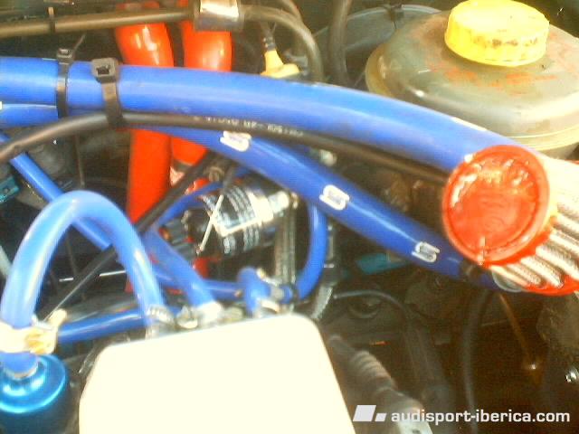

Oye, para los tubitos finos del regulador y tal has comprado tubo de PVC como el que puse al principio y miniabrazaderas. Pero donde has comprado abrazaderas yan pequeñas?
Por cierto Chema, ese tubito que llevas en la wategate donde va a parar? Has cambiado el sistema de regulación de presión de turbo? O solo has puesto un grifo?

El tubito rojo que sale de la waste está simplemente al aire, pero es que de vez en cuando hago la prueba de vacio con la legua, jejeje, y asi no tengo mas que cojer el tubito y "chupar", pero no está conectado a ningun sitio.
Ahora tengo grifo, pero sin usar, todo va controlado por la N75, aunque he dejado el grifo, porque es de los de bola interna, con lo cual hace un poco de resistencia al aire y disminuye el lag, va con una bolita y un muelle unidireccional para que no haya retorno de presión.

Las abrazaderas pequeñitas para los manguitos de silicona las compré en una tienda normal y corriente de recambios de automovil, aunque es cierto que no en todas las tienen, son de las que van con un tornillito de metrica, no de las que desliza la propia abrazadera, sino que cierran por aproximación de los dos extremos.

Tipo abarzadera de fontanería?
