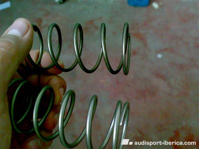

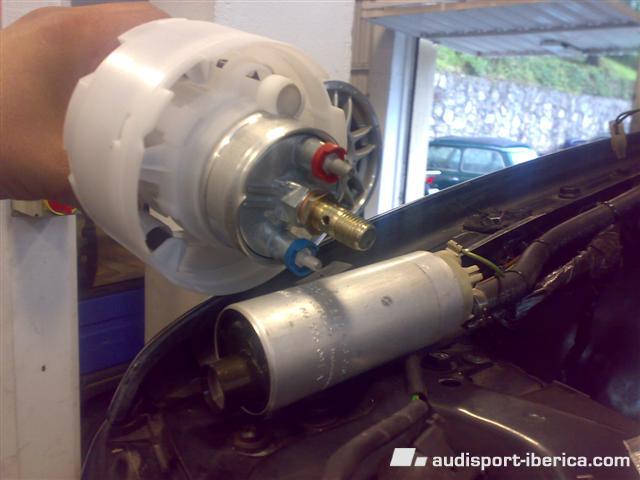

M_GORDON Publicado 5 de Septiembre del 2008 Denunciar Publicado 5 de Septiembre del 2008 Unas fotos de la diferencia del muelle de la Wastegate (original y RS) y de las bombas (original ABY y ADU). La bomba me vino de bosch con adaptadores de la CASA AUDI así que supongo que será todo original del ADU Responder
200turbo Publicado 5 de Septiembre del 2008 Autor Denunciar Publicado 5 de Septiembre del 2008 Yo la bomba en 20 minutos la tenia cambiada, es muy sencillo. El unico miedo que me dio, es que al ir a ponerla era mucho mas alta la de 5 bares, y parecia que no me iba a entrar todo, pero entro perfecto, como de serie. saludos. Responder

M_GORDON Publicado 30 de Septiembre del 2008 Denunciar Publicado 30 de Septiembre del 2008 UP! Aprovecho para pediros las refencias de Bosch, no de Audi; del regulador de gasolina del Rs2 y la válvula de sobrepresión del sistema de gases. PD: edu, aquí tienes la foto de la bomba. 2PD: si te interesa la tapa, yo la vendo. Queda muy guapa pero 100€ me duelen demasiado Responder

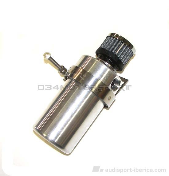

200turbo Publicado 1 de Octubre del 2008 Autor Denunciar Publicado 1 de Octubre del 2008 Tengo un dilema con los depositos de aceite. No se cual poner o cual sera mejor, y mis teorias a lo mejor son erroneas. Este es el que tenia pensado poner, el de 034motorsport, que solo le llega un tubo, y el aire sale a traves del filtro: Responder

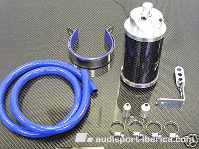

200turbo Publicado 1 de Octubre del 2008 Autor Denunciar Publicado 1 de Octubre del 2008 Pero luego he visto estos otros, que llevan doble tuberia, y medidor de nivel, pero supongo que el otro tubo es para volver a llevar los gases ya limpios de aceite y mas frios hasta la admisión de nuevo, con lo cual se "ensucia" el aire de la admisión y se empobrece el aire, ademas de crear una succión bastante fuerte en el deposito. Todas estas teorias son en mi cabeza, sin saber si son ciertas o no, por eso os pregunto a los expertos y estudiosos, para que me ilustreis y despejeis mis dudas en la medida de lo posible. Saludos. Responder
M_GORDON Publicado 2 de Octubre del 2008 Denunciar Publicado 2 de Octubre del 2008 Txema, yo monté el de 2 tubos y enchufé todo como a origen pero la tubería que entra al manguito del turbo la dejé a la calle. Y cerré el manguito de silicona. Así es como si hubieras instalado el de la primera foto pero NO TE ECHAS TODA LA m**** ENCIMA ya que según donde pongas la botella, los humos te entrarán por el filtro hacia el interior, y te apestará tooodo el coche a aceite. PD: hay uno chulo que se vende en spain por 58+IVA, yo lo compré por 30€ con los portes, en USA claro. Tiene soporte, 2 tuberías, nivel, etc. Responder
M_GORDON Publicado 2 de Octubre del 2008 Denunciar Publicado 2 de Octubre del 2008 A ver qué te parece esto: http://cgi.ebay.com/ebaymotors/OIL-RESERVO...sspagenameZWDVW Responder
