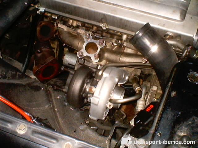

200turbo Publicado 11 de Octubre del 2008 Autor Denunciar Publicado 11 de Octubre del 2008 Hola. Hoy estoy en el pueblo dandole caña al motor, a ver si lo termino pronto. Llevo toda la tarde y no me ha condido nada, la verdad, solo me ha dado tiempo a poner dos latiguillos de lubricación del turbo y a girar las caracolas del turbo, que no coincidia nada, la boca de la caracola de admisión estaba apuntando pa cuenca, y el cuerpo del turbo girado, con lo cual no coincidian los latiguillos de engrase y agua. A ver si mañana avanzo un poco mas, porque esto es la historia interminable. Saludos. Responder

200turbo Publicado 12 de Octubre del 2008 Autor Denunciar Publicado 12 de Octubre del 2008 Hola.Hoy estoy en el pueblo dandole caña al motor, a ver si lo termino pronto. Llevo toda la tarde y no me ha condido nada, la verdad, solo me ha dado tiempo a poner dos latiguillos de lubricación del turbo y a girar las caracolas del turbo, que no coincidia nada, la boca de la caracola de admisión estaba apuntando pa cuenca, y el cuerpo del turbo girado, con lo cual no coincidian los latiguillos de engrase y agua. A ver si mañana avanzo un poco mas, porque esto es la historia interminable. Saludos. Juer! pues no lo entiendo! Se supone que compras piezas para S2 y resulta que no coinciden... Con las piezas de 034motorsport no hay termino medio, o quedan perfectas plug&play, o te toca ñapear todo. Espero que la cosa no se complique mas. Saludos. Responder
