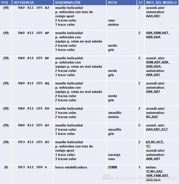

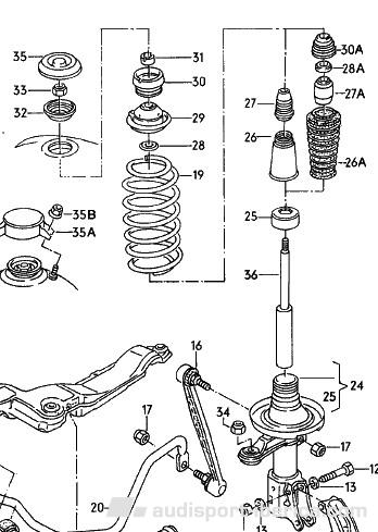

seresmi Publicado 17 de Agosto del 2008 Denunciar Publicado 17 de Agosto del 2008 A ver si esto te sirve de algo: Responder

seresmi Publicado 17 de Agosto del 2008 Denunciar Publicado 17 de Agosto del 2008 ¿ Que son exactamente (en el esquema) las copelas ? Gracias. Responder
merida Publicado 17 de Agosto del 2008 Autor Denunciar Publicado 17 de Agosto del 2008 Por la mano de obra no hay problema que he trabajado en un taller de mecanica de coches y tengo tanto herramientas como idea de hacerlo.Lo que pasa es que esa pieza la conozco con el nombre de copela pero no otro y en oscaro no me viene copela.... Sobre lo de en mi puerta es un decir...me ire a la parcela de un amigo que me ha dicho que me deja hacerlo alli...No pienso pagar 170€ por unas copelas y otros 100 y pico por las rotulas sabiendo hacerlo yo...Pero me gustaria que alguien me dijese otro nombre por el que pueda encontrar esta pieza en alguna pagina web Responder
seresmi Publicado 17 de Agosto del 2008 Denunciar Publicado 17 de Agosto del 2008 ¿Has mirado el esquema? Responder

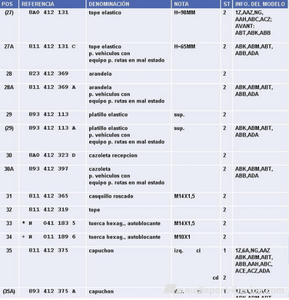

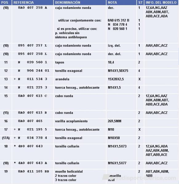

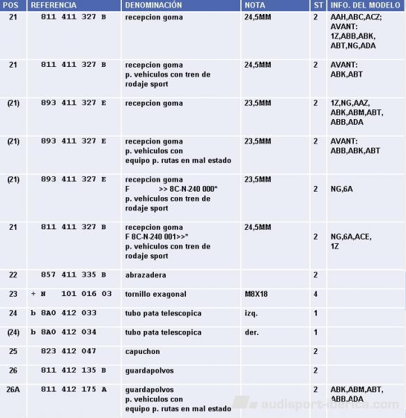

seresmi Publicado 18 de Agosto del 2008 Denunciar Publicado 18 de Agosto del 2008 Os dejo mas leyenda de la amortiguación por si alguien lo necesita. Responder
seresmi Publicado 18 de Agosto del 2008 Denunciar Publicado 18 de Agosto del 2008 La última : Responder
