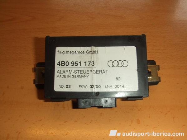

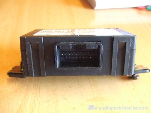

Freestylero Publicado 10 de Mayo del 2009 Denunciar Publicado 10 de Mayo del 2009 si al final es el modulo de la alarma yo lo vendo si lo quieres malana te pongo una foto de el y la referencia por si estas interesado Responder
Freestylero Publicado 10 de Mayo del 2009 Denunciar Publicado 10 de Mayo del 2009 lo iba a poner en el foro de compra venta pero si puedo ayudar a un hermano del foro a3 8L antes pues mejor Responder
Freestylero Publicado 10 de Mayo del 2009 Denunciar Publicado 10 de Mayo del 2009 otra foto la referencia es 4B0 951 173 en el etka pone q es la UNIDAD CONTROL DE P. SENSOR DE MOVIMIENTO y su precio comprada en concesionario es de 240,70€ si lo q te falla es esto dimelo y y es tuya por mucho menos precio q en el conce claro esta Responder
