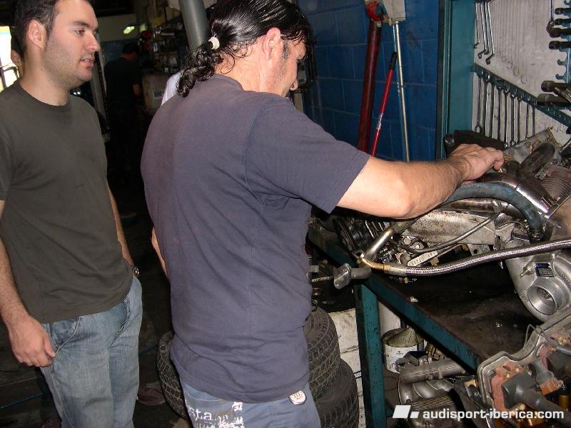

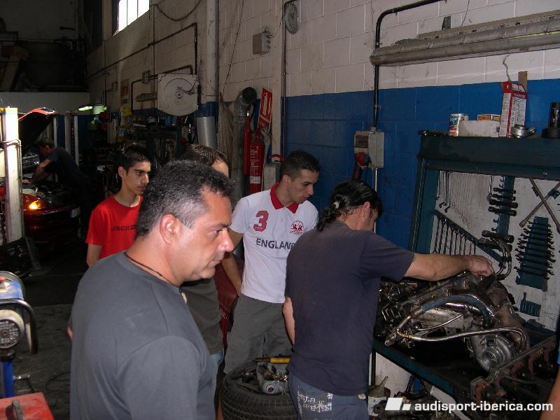

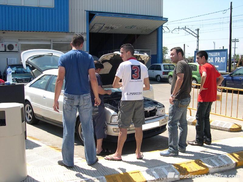

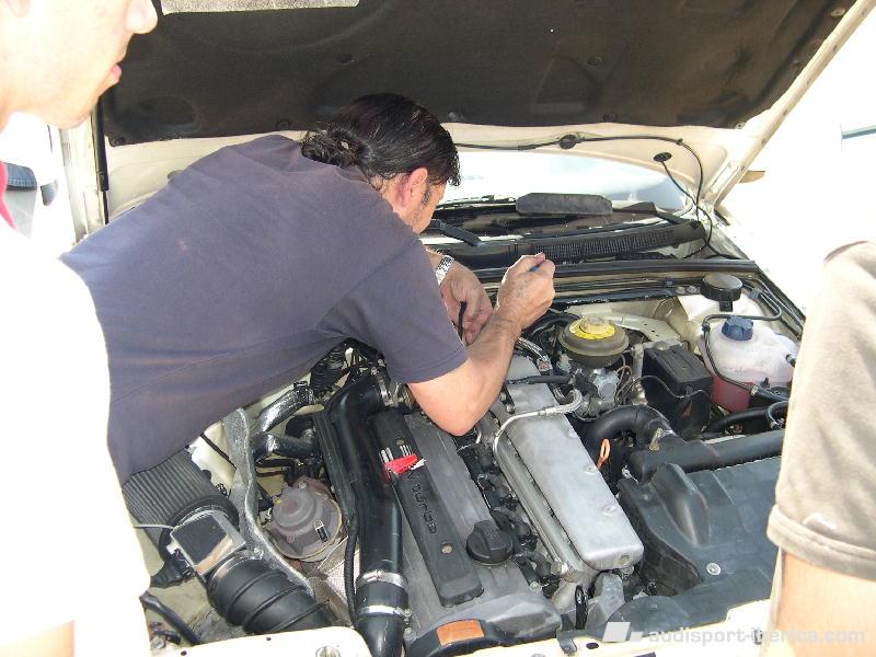

turbo s2 Publicado 19 de Agosto del 2008 Autor Denunciar Publicado 19 de Agosto del 2008 ferni no se puede estar quieto , en 3 minutos me a desmontado medio s2 :ranting2: :clap1: :clap1: pues tenia varias fugas en los manguitos del aire ,en los tubos de la n75 , mientras que wastegate con un ordenador portatil me a borrado los fallos y ferni se a liado a cambiar los tubos rotos por unos de silicona que me a regalado wastegate Responder
turbo s2 Publicado 19 de Agosto del 2008 Autor Denunciar Publicado 19 de Agosto del 2008 este manguito esta destrozado es del año 1991 , ahora ferni me a instalado unos nuevos que son inufugos y la o**** por que salen a 4 euros el metro de tubo de silicona : Responder

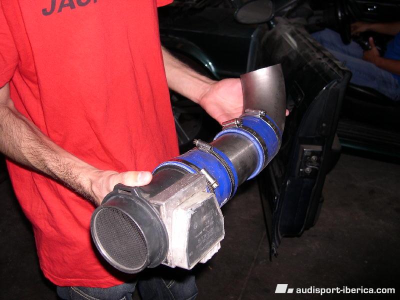

turbo s2 Publicado 19 de Agosto del 2008 Autor Denunciar Publicado 19 de Agosto del 2008 aqui : wastegate se a liado a limpiar el caudalimetro con un esprait , especial para componentes electricos porcierto nunca lo avia limpiado y a salido petroleo : el bote se llama ( residuos 0 ) y se nota la mejoria el motor se pone muy estable : Responder

wastegate Publicado 21 de Agosto del 2008 Denunciar Publicado 21 de Agosto del 2008 Vamos con unas cuantas fotillos. Aquí el bazoka qur tiene el Kilian en el cauda, en las manos de A.S.G Responder
