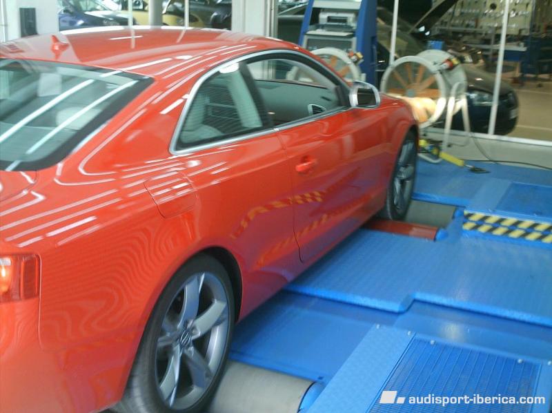

Capu Publicado 30 de Agosto del 2008 Autor Denunciar Publicado 30 de Agosto del 2008 Hola señores de nuevo, el otro dia fui al tayer para meterlo en el banco de potencia Responder

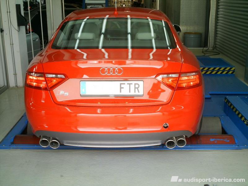

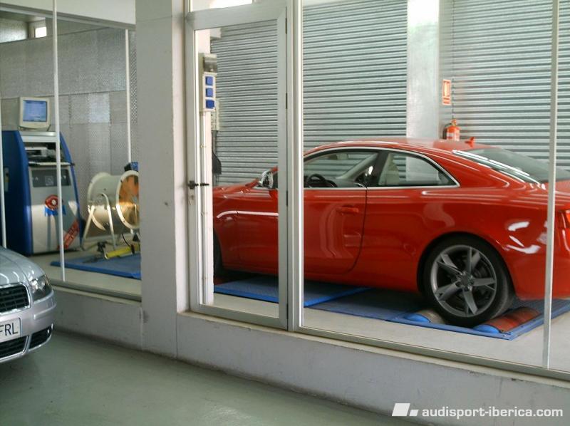

Capu Publicado 30 de Agosto del 2008 Autor Denunciar Publicado 30 de Agosto del 2008 y aqui la ultima Responder
Capu Publicado 30 de Agosto del 2008 Autor Denunciar Publicado 30 de Agosto del 2008 Comentaros que esa mañana fui al tayer lo metimos lo atamos y a la hora de enganchar las rpm del coche con el ordenador habia un desfase de 100 rpm y no pudimos configurarlo exacto, asique los datos salieron erroneos la semana que viene va el tecnico del banco y ya me avisará para hacerle la prueva, cuando tenga todo pondré las graficas para ver hasta donde se estira el motor y el par motor. Responder

labombadiesel Publicado 1 de Septiembre del 2008 Denunciar Publicado 1 de Septiembre del 2008 Ojo que los 227 CV que te dio seguramente sería potencia a la rueda no potencia normalizada, al haber descontado las pérdidas por ser tracción quattro... Seguramente añadiendo las pérdidas (que en un quattro suelen ser de entre un 20-30%) la potencia te habría dado los 290-300 CV que se supone que tiene... Por último, por lo que he visto en las fotos ese banco de potencia es marca "Maha", y hay bastante polémica sobre como están calibrados esos bancos, ya que los resultados de un mismo coche en varios bancos de potencia Maha de diferentes sitios han dado diferencias muy importantes de rendimiento... A mi me da mucha confianza el banco de potencia de Dimsport en Barna (los de Seat Sport llevan muchas veces allí sus coches a medir) y el de Demac en Madrid, aunque este último dicen que es algo generoso y el primero algo "ratilla"... Por cierto Capu, ¿me estás diciendo que a ritmos iguales que los iniciales el coche te está consumiento bastante menos que antes?, porque me dejaría acojonado. ¡Ojo!, por que con las centralitas adicionales que yo sepa los datos de consumo medidos por el ordenador de a bordo se falsean, dando medidas más bajas que las reales luego contrastadas contando los kilómetros recorridos con los litros repostados en el surtidor... Cada día tengo más claro que me voy a poner esa centralita de MTM en menos de un añito (cuando el coche lleve algo más de año y medio). ¡Ah!, y me alegra que digas que el coche a bajas vueltas va casi igual, porque es algo que me encanta de este motor, y yo lo que echo de menos precisamente es más punch en 6ª a 120kms/h... Responder
