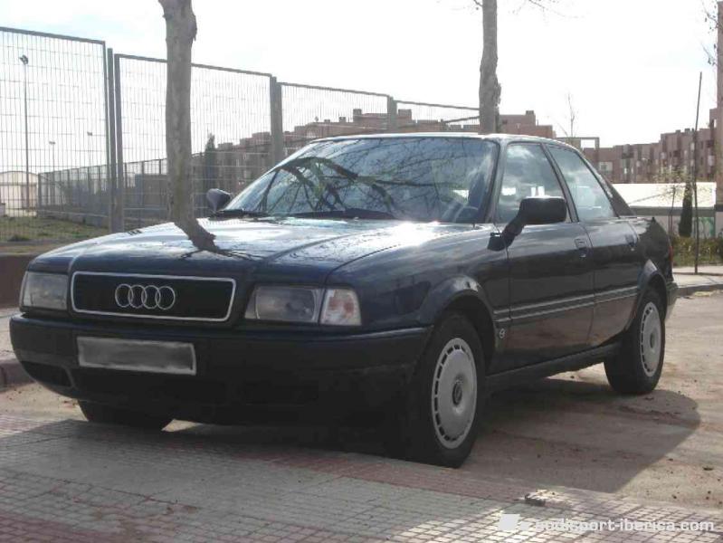

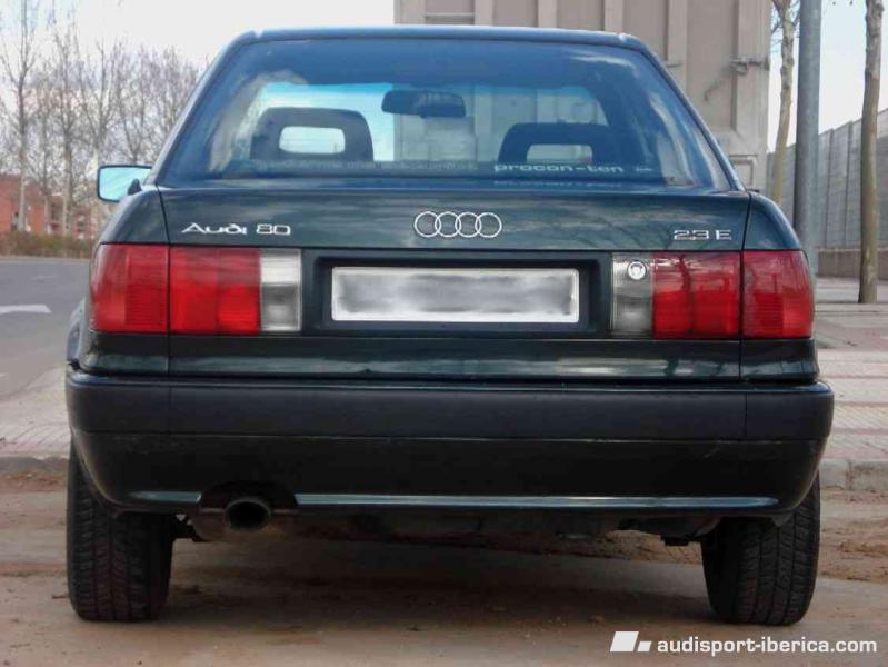

Aca les mando unas fotos que las tenia pendiente de enviar desde el año pasado en que me di de alta en el foro
