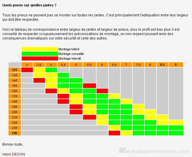

Audi Racing Publicado 21 de Agosto del 2008 Denunciar Publicado 21 de Agosto del 2008 Lo primero este cuadro que encontre por internet, lo siento por que no está en castellano pero es para que os hagais a la idea de las llantas y neumáticos más aconsejables, y cual están por debajo o encima de lo aconsejado, ahí se vé como una 205 puede ser montada en una llanta de 7,5 pulgadas. Responder
Audi Racing Publicado 21 de Agosto del 2008 Denunciar Publicado 21 de Agosto del 2008 Ahí va el cuadro. Responder
