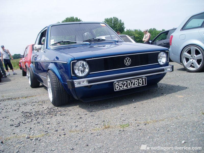

Audi Racing Publicado 21 de Agosto del 2008 Denunciar Publicado 21 de Agosto del 2008 Otra foto. Responder

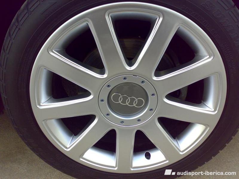

Audi Racing Publicado 21 de Agosto del 2008 Denunciar Publicado 21 de Agosto del 2008 Otra de la llanta y el neumático, siento no tener otra foto desde otro angulo. Responder

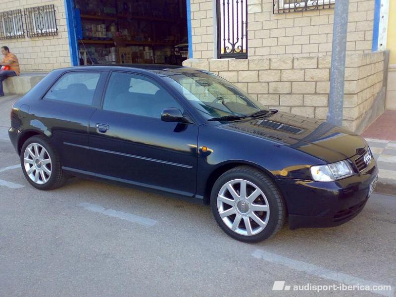

lagartoalb Publicado 21 de Agosto del 2008 Autor Denunciar Publicado 21 de Agosto del 2008 si compras unas llantas que pesen poco no notaras mucho el cambio, eso si como pongas unas replicas y encima sean de muchos radios que incrementa mas el peso.... te aseguro que notaras como el coche pierde aceleracion, o que en punta llevas el coche un poco mas alto de vueltas que con las viejas. a mi me ha pasado y de consumo ni te enteras, pero en el que tienes que subirlo mas de vueltas para que llegue a la velocidad que antes no tenias que revolucionar tanto si. la medida si puedes 205,45,17 creo que es la medida que mejor te iria. saludos Te doy la razon, por mucho que me gusten las replicas del rs4, ando buscando algo de marca y mas ligero, siempre voy preguntando el peso de las llantas, estas pesan 12kg (bastante ligeras) Efectivamentte 205-45-r17 es una medida bastante estandar y me saldria mas barata pero pierdo 2 centimetros de diametro... sin embargo con 205-50-r17 solo unos milimetros Lo primero este cuadro que encontre por internet, lo siento por que no está en castellano pero es para que os hagais a la idea de las llantas y neumáticos más aconsejables, y cual están por debajo o encima de lo aconsejado, ahí se vé como una 205 puede ser montada en una llanta de 7,5 pulgadas. Segun http://www.teleneumatico.com/equival/equival.cgi una goma de 205 no se puede montar en una llanta de 7,5 ¿? 7 como maximo... Otra de la llanta y el neumático, siento no tener otra foto desde otro angulo. Parece que la goma queda algo pequeña no?? PD:Tu coche es como el mio, que bien le quedan las rs4!!!!! Por cierto estas son las llantas, pero creo que finalmente las voy a descartar, no me gustan una vez puestas en el coche..tienen una curvatura rara... Que opinais?: http://images.google.com/imgres?imgurl=htt...s%3Den%26sa%3DG Responder

Audi Racing Publicado 21 de Agosto del 2008 Denunciar Publicado 21 de Agosto del 2008 Pequeño el neumático yo no lo veo, y menos en vida real, pero no se para opiniones, respecto a montar 205-45-17 sea o no equivalente no lo haría, queda un perfil mas pequeño, los pases de ruedas parecen de un tractor y no me gusta como queda, vi uno que lo llevaba y hasta mi novia se dio cuenta que quedaba raro "mal". Responder
Audi Racing Publicado 21 de Agosto del 2008 Denunciar Publicado 21 de Agosto del 2008 Eso es lo que llamo yo quedar un neumático pequeño respecto a una llanta, en mi coche queda recto, no queda balón como si fuera un tractor. Responder

lagartoalb Publicado 22 de Agosto del 2008 Autor Denunciar Publicado 22 de Agosto del 2008 Eso es lo que llamo yo quedar un neumático pequeño respecto a una llanta, en mi coche queda recto, no queda balón como si fuera un tractor. Tampoco es eso jajaja, supongo que tu coche en persona no se vera igual que en fotos ENTONCES: busco algo de 7,5 x 17 mejor no?¿?¿ PD2: le quedan de muerte las rs4... Desde luego, por ello estas en el foro adecuado... Cada dia que pasa me doy cuenta de que asi es... Estoy viendo que la gente de este foro se trata con respeto y eso se agradece... Alguien mas? A fecha de hoy voy sacando en claro que unos 205/50/r17 en unas 7,5 x 17" correcto? Responder
Apronics Publicado 22 de Agosto del 2008 Denunciar Publicado 22 de Agosto del 2008 (editado) Bueno, lagartoalb, yo no llego exactamente a la misma conclusión, yo diría que para 205 es mejor la de 7J que la 7J5, pero también es cierto que la 7J5 hemos visto que es posible... y no sobresale demasiado... pero creo que en la 7 iría mejor, lo que ocurre es que es complicado encontrar una 7J en 17... pero si la encuentras y te gusta la llanta, yo la veo un poco mejor; y si no la 7J5 sabiendo que tienes que tener mucho ojo con los bordillos, más de lo habitual. Editado 22 de Agosto del 2008 por Apronics Responder
Audi Racing Publicado 22 de Agosto del 2008 Denunciar Publicado 22 de Agosto del 2008 Yo te digo que visto en persona de la 7 a la 7,5 el neumático no queda muy salido queda casi igual, por lo menos en mi caso llevo 7,5 y un amigo 7 y en eso no se nota diferencia, en lo que si se nota es que mis neumáticos y los suyos son los dos 205 y el mio queda mas chulo y bonito por que parece más ancho el neumático y da un toque mas deportivo, lo de los bordillos tienes que tener igual de cuidado casi y como he puesto antes si no llevarás todo super rozado y queda muy feo. Lo del neumático si que esta claro 205-50-17, he visto 205-45-17 y os comento que no me gusta personalmente como queda parece demasiado poco perfil y mucho pase de ruedas. La 205-50-17 con llanta 7,5 queda igual esteticamente que si llevas 225-45-17, no notas diferencia estetica casi y no pierdes tantas prestaciones, te quitas 2cms por cada rueda que se nota en salida y al rodar, consumo, ir mas sobrado el coche, etc, yo aun teniendo un 1.8T le hubiese puesto mi medida, lo tengo claro, al principio dudaba pero ahora estoy muy contento, lo que no se si en todos los tipos de llanta pasa esto. Responder
