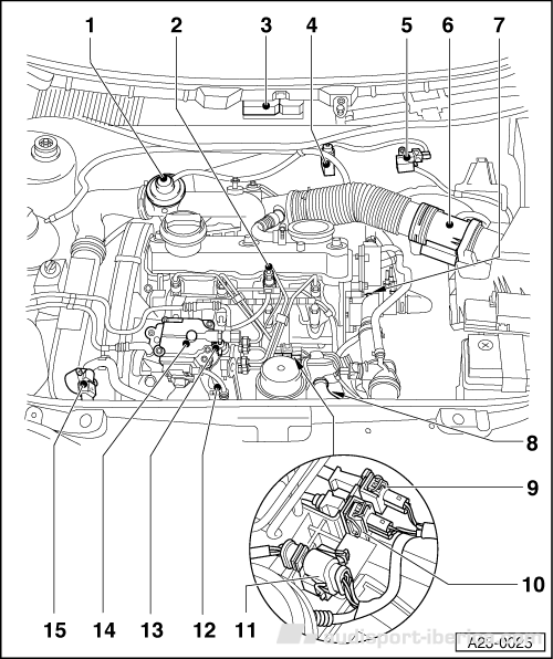

Albersline Publicado 19 de Agosto del 2008 Denunciar Publicado 19 de Agosto del 2008 Hola, ¿me puede decir alguien donde se encuentra este sensor? es que le metí el Vag y me salió fallo 00527 SENSOR DE TEMP. DEL AIRE DE ADMISIÓN. Sensor G72. Causas: Cableado, mala conexión o el propio sensor. Un saludo. Responder
Tolo Publicado 19 de Agosto del 2008 Denunciar Publicado 19 de Agosto del 2008 En este caso el esquema corresponde a un AGR y es el Nº 15. En caso de un ALH ó AHF el esquema es ligeramente diferente pero el sensor está en el mismo sitio. Saludos. Responder

Albersline Publicado 19 de Agosto del 2008 Autor Denunciar Publicado 19 de Agosto del 2008 Muchas gracias Tolo, me viene de lujo. A ver si le quito el fallo al coche!! Responder
Albersline Publicado 22 de Agosto del 2008 Autor Denunciar Publicado 22 de Agosto del 2008 Creo que es este ¿no, Tolo? Responder
Tolo Publicado 22 de Agosto del 2008 Denunciar Publicado 22 de Agosto del 2008 Creo que si... Responder
