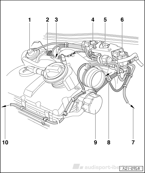

queroseno Publicado 22 de Agosto del 2008 Denunciar Publicado 22 de Agosto del 2008 Pues eso, de momento es curiosidad, pues no tengo intenciones de cambiarla, pero me gustaria saber donde se aloja y que sintomas da el coche cuando se debe cambiar. Por mucho que leo ,no veo la n75 en este motor. Gracias. Saludos. Hola, aqui te adjunto un esquema donde se puede ver 6. Electroválv. limit. presión de sobrealim. -N75 ◆ Lugar de montaje: En el salpicadero dentro del vano motor ◆ Verificar => pág. 21-27 ◆ Esquema de entubado flexible =>pág. 21-25 7. Tubo flexible de aireación ◆ Hacia el filtro de aire 8. Válvula de retorno para amplificador de fuerza de frenado ◆ Con ramal al distribuidor de depresión para electroválvula 9. Bomba tándem 10. Tubo flexible de depresión ◆ Hacia la caja de depresión S2 Responder
