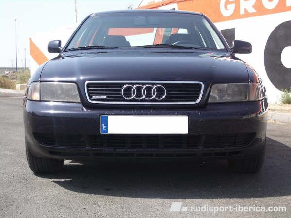

v6Quattro Publicado 21 de Agosto del 2008 Autor Denunciar Publicado 21 de Agosto del 2008 Aquí lo teneis! Responder

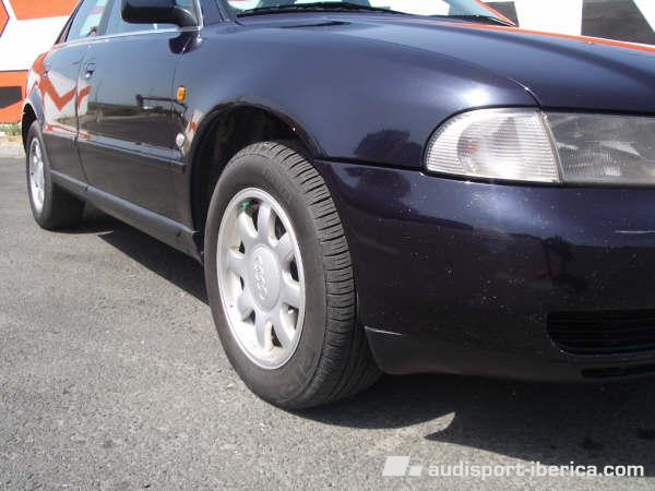

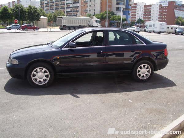

v6Quattro Publicado 21 de Agosto del 2008 Autor Denunciar Publicado 21 de Agosto del 2008 No entiendo muy bin sto xo weno intente subir ftos y nose como qdo..... ya me explicareís como subir + fotos! Os pido opiniones sobre las llantas de 16" d esta época y que le harías vosotros xxa rebajarlo, no me quería meter en chapa! Muxas gracias!! Ya es muy raro xe weno a ver!! gracias!! Responder

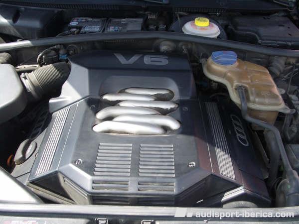

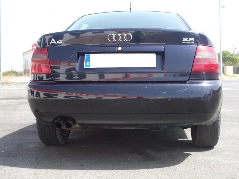

v6Quattro Publicado 21 de Agosto del 2008 Autor Denunciar Publicado 21 de Agosto del 2008 Más fotos! Responder
dha Publicado 21 de Agosto del 2008 Denunciar Publicado 21 de Agosto del 2008 las llantas porque quieres 16??? ya puestos metele 17 te saldran por el mismo precio y da una imagen mas actual a los coches de ahora. para rebajarlo pues eso una suspension con muelles cortos y baja 3cm y cuando asienta la suspension ya queda bajito como un cortacesped Responder
v6Quattro Publicado 21 de Agosto del 2008 Autor Denunciar Publicado 21 de Agosto del 2008 Las llantas de 16" me gustan muxisimo las de esa época, las de 5 radios que debían de ser un extra y no se ni donde encontrarlas ni si las habrá de 17". Gracias! Responder
_SPaRK_ Publicado 21 de Agosto del 2008 Denunciar Publicado 21 de Agosto del 2008 Las llantas de 16" me gustan muxisimo las de esa época, las de 5 radios que debían de ser un extra y no se ni donde encontrarlas ni si las habrá de 17". Gracias! Esas llantas venian con el KIT SPORT de la epoca, junto al volante de 3 radios y asientos deportivos, suspension rebajada... Rf20vT ( un forero ) vende las suyas! Habla con el! :ranting2: Responder
Portugues Publicado 22 de Agosto del 2008 Denunciar Publicado 22 de Agosto del 2008 Joer tio,lavas el coche al lado de mi casa... :ranting2: Las llantas,como no las busques en alemania en Ebay.de o con Rv20t,lo vas a tener dificil...Al B5 no le hace falta 17",te lo digo despues de haber tenido montado unas Sline que aun tengo,(unas replicas italianas que me regalaron,y tienen dos de ellas un pequeño llantazo.A ver si le hago fotos y las pongo por unos 180€ en el foro de compraventa),y va mejor con las 16". Es igual que si le metes unas 225,va muy torpe.205 ò 215 es su medida justa en 16". A ver si lo veo en directo, . Un saludo.Portugues. Responder
