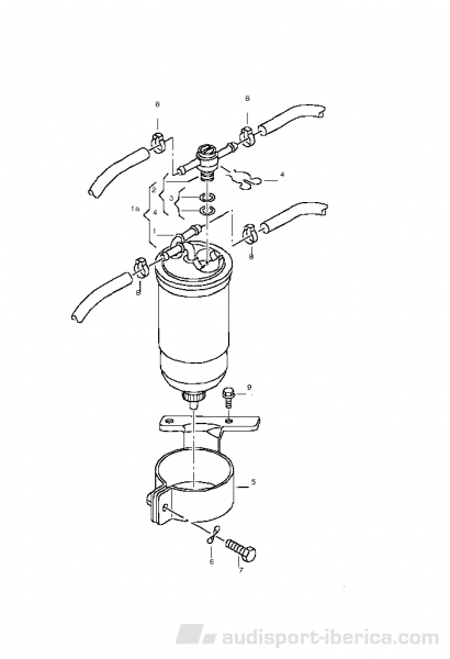

bocayna Publicado 22 de Agosto del 2008 Denunciar Publicado 22 de Agosto del 2008 (editado) Hola fefok, es muy sencillo, simplemente es desconectar y volver a conectar conductos. Editado 22 de Agosto del 2008 por bocayna Responder
Lingote Publicado 22 de Agosto del 2008 Denunciar Publicado 22 de Agosto del 2008 "bocayna" ese que has puesto es un filtro de gasoil, en los gasolina va situado por debajo el coche cerca de la rueda trasera derecha, para cambiarlo es igual de sencillo, unicamente hay que tener en cuenta el sentido de montaje (lleva unas flechas que lo indican). Un truco para que no salpique gasolina cuando lo quites, es desconectar el fusible de la bomba de gasolina y tener el motor arrancado hasta que no le llegue gasolina. Échale un vistazo al siguiente enlace, ya veras que es muy fácil: http://forums.vwvortex.com/zerothread?id=1276409 Saludos. Responder

bocayna Publicado 22 de Agosto del 2008 Denunciar Publicado 22 de Agosto del 2008 "bocayna" ese que has puesto es un filtro de gasoil, en los gasolina va situado por debajo el coche cerca de la rueda trasera derecha, para cambiarlo es igual de sencillo, unicamente hay que tener en cuenta el sentido de montaje (lleva unas flechas que lo indican). Un truco para que no salpique gasolina cuando lo quites, es desconectar el fusible de la bomba de gasolina y tener el motor arrancado hasta que no le llegue gasolina.Échale un vistazo al siguiente enlace, ya veras que es muy fácil: http://forums.vwvortex.com/zerothread?id=1276409 Saludos. Pues es verdad!!! No me fije en el despiece que era el de gasoil. Lo siento fefok por la confusión Responder
