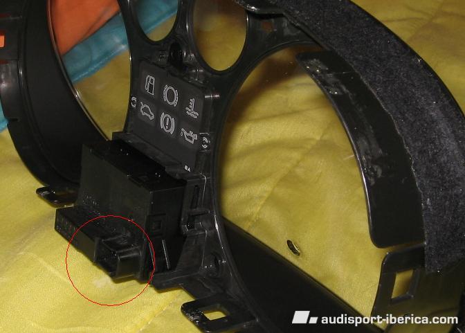

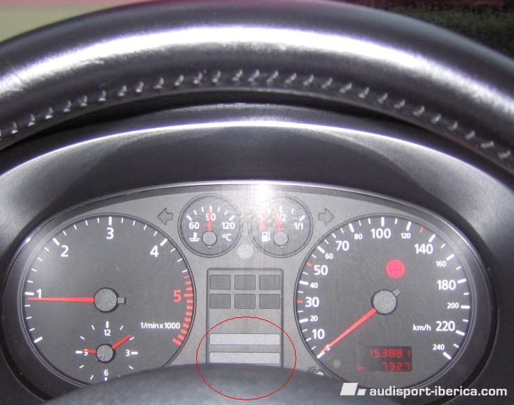

AUDIA3MICHEL Publicado 21 de Agosto del 2008 Autor Denunciar Publicado 21 de Agosto del 2008 Quiero quitar el cuadro del cuentakilometros para ponerle unas cosillas. Lo puedo desenchufar sin miedo?¿ no se desprograma nada verdad?¿ Hola, puedes estar tranquilo que no se desprograma nada, solo tendras que volverlo a poner en hora y la facha, lo ideal seria desconectarle un borme a la bateria pero si no le pones el contacto al coche no pasa nada, mas que nada por si sacas el volante para desmontarlo, si no se te quedara la luz del airbag encendida, pero con el vag con se soluciona. Un saludo y queremos un brico :crying_anim: Ok muchas gracias. A ver si puedo hacer el brico... quiero ponerle la temperatura exterior en el cuadro ya que no la tengo. Mi cuadro trae el display de la temperatura muerto (es un cacho plastico). Me he hecho con un cuadro que trae el sensor de la temperatura que es uno de 10 pines. Ahora no se donde conectarlo.... Responder
AUDIA3MICHEL Publicado 21 de Agosto del 2008 Autor Denunciar Publicado 21 de Agosto del 2008 (editado) Ese es mi cuadro, y el que voy a conseguir desmontado es este de esta otra foto. Lo que no se donde conectar esa conexion... alguna idea.?¿?¿ Editado 21 de Agosto del 2008 por AUDIA3MICHEL Responder
