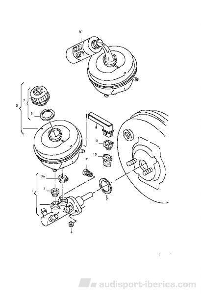

Platinos Publicado 22 de Agosto del 2008 Denunciar Publicado 22 de Agosto del 2008 Mi opinión: es un problema de presión, pero no acierto dónde puede estar el problema, no conozco el sistema a fondo. Por partes, descarta estas cosas: 1. El pedal no tiene misterio, va conectado directamente al cilindro maestro, bajo el vaso. 2. Si fuera de servo o del sistema de vacío, el pedal estaría muy duro. No es tu caso. 3. Si fuera del sistema hidráulico (aire dentro o burbujas que se forman a altas temperaturas), lo haría siempre, y no de vez en cuando. Para mí, deberías atender a estas cosas: 1. Prueba a conectar y desconectar el ABS, porque allí se controla la presión. 2. Vigila el cilindro maestro, el que distribuye el líquido, pues puede que tenga porquería o no circule bien el líquido. Puedes desmontarlo, a primera vista no tiene mucho trabajo. 3. Para las ruedas traseras hay un segundo distribuidor, pero desconozco su funcionamiento, a ver si es eso. Un mecánico de los de verdad (especie en extinción) localizaría sin duda el problema. En mi pueblo tengo a uno localizado que es un genio, me ha resuelto todas las averías que he tenido, y arreglado el mismo día. Busca a alguien competente, que tiene que haberlo. Responder
Platinos Publicado 22 de Agosto del 2008 Denunciar Publicado 22 de Agosto del 2008 Un error me impide editar el post anterior. Es para añadir que el cilindro maestro, bajo el vaso, puede que tenga dificultades para recuperar líquido. Por ejemplo: que no llegue líquido del vaso debido a un obstáculo, o que en vez de líquido entre aire al cilindro por causa de una grieta o por un retén defectuoso. Puedes desmontarlo, a primera vista no tiene mucho trabajo, quizá la parte por donde se une al pedal tenga más trabajo. El sistema funciona a una presión altisima, y una fuga o algo que obstaculice la circulación es equivalente a pedal con tacto raro. Responder
Estornino Publicado 22 de Agosto del 2008 Autor Denunciar Publicado 22 de Agosto del 2008 Un error me impide editar el post anterior. Es para añadir que el cilindro maestro, bajo el vaso, puede que tenga dificultades para recuperar líquido. Por ejemplo: que no llegue líquido del vaso debido a un obstáculo, o que en vez de líquido entre aire al cilindro por causa de una grieta o por un retén defectuoso. Puedes desmontarlo, a primera vista no tiene mucho trabajo, quizá la parte por donde se une al pedal tenga más trabajo. El sistema funciona a una presión altisima, y una fuga o algo que obstaculice la circulación es equivalente a pedal con tacto raro. Gracias amigo pero el cilindro maestro (O sea la bomba) es nueva y como ya he dicho este modelo no lleva ningún repartidor ni distribuidor en la parte de atrás. Lo de desconectar el ABS para probar, ¿Alguien sabe cómo hacerlo? Un saludo Responder
Platinos Publicado 22 de Agosto del 2008 Denunciar Publicado 22 de Agosto del 2008 Un error me impide editar el post anterior. Es para añadir que el cilindro maestro, bajo el vaso, puede que tenga dificultades para recuperar líquido. Por ejemplo: que no llegue líquido del vaso debido a un obstáculo, o que en vez de líquido entre aire al cilindro por causa de una grieta o por un retén defectuoso. Puedes desmontarlo, a primera vista no tiene mucho trabajo, quizá la parte por donde se une al pedal tenga más trabajo. El sistema funciona a una presión altisima, y una fuga o algo que obstaculice la circulación es equivalente a pedal con tacto raro. Gracias amigo pero el cilindro maestro (O sea la bomba) es nueva y como ya he dicho este modelo no lleva ningún repartidor ni distribuidor en la parte de atrás. Lo de desconectar el ABS para probar, ¿Alguien sabe cómo hacerlo? Un saludo ¡No me digas que tú no tienes botón para desconectar! Buf, eso es un lío. Responder
