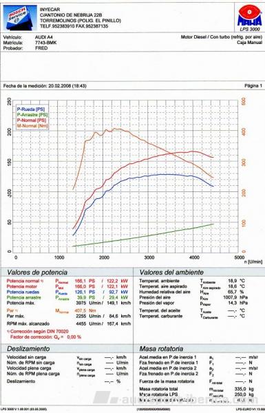

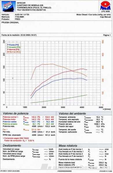

MGM Publicado 19 de Septiembre del 2008 Autor Denunciar Publicado 19 de Septiembre del 2008 Bueno y voy a poner mis graficas, del antes y el despues. Como podreis observar tiene un pequeño rizado que se acentua al reprogramar, segun me comentaron en el banco es por causa del caudalimetro que no esta mu fino del todo, pero en la practica no se nota nada. Bueno aqui las teneis: Saludos Responder
MGM Publicado 19 de Septiembre del 2008 Autor Denunciar Publicado 19 de Septiembre del 2008 bueno la grafica con la repro que no me deje ponerla junta Responder

MGM Publicado 22 de Septiembre del 2008 Autor Denunciar Publicado 22 de Septiembre del 2008 MGM como puedes ver en mi firma yo tambien quiero reprogramar mi A4 B6 19TDi 130cv como el tuyo vamos¿Cuantos caballos te saca ahora mas o menos? Si fuera a cordoba me lo reprogramarias gratis de verdad? Es que no me viene bien gastarme 500€ Saludos y haber como se queda mi A4 Wenas, - como se ve en la grafica de antes da 166 cv y 407 Nm de par. - claro que lo hago gratis, no es coña. Tengo los cables y las cartografias que me costaron bastante y no me sirven para nada, y yo pienso que hoy por ti y mañana por mi. Aunque espero que almenos me invites a una cervecilla. Animate y te haces un paseo hasta cordoba y veras que contento te vas. Un saludo Responder

MGM Publicado 24 de Septiembre del 2008 Autor Denunciar Publicado 24 de Septiembre del 2008 MGM; Gracias por la info, pero es el tercer coche reprogramado que llevo ... solo era curiosidad de si sabiais lo que tocais, pues este mapeo, como bien dices no lo haces tu, sino 'otro', y debes confiar en que no te haga ninguna desgracia. Sobre la grafica, sinceramente no me gusta nada. Fijate en los picos que hay en el PAR, no son normales, asi como tampoco es normal la poca ganancia de Caballos que has conseguido para el motor que llevas. Ojo, que mi intencion es ayudar en lo poco que se de este tema, en ningun momento es criticar, menos aun, ofreciendote gratuitamente como lo haces. Estoy deacuerdo contigo sobre el tema del precio, asi como los modelos, pues en mi primer coche (cuando esto de las repro's estaba todavia muy tapado), pague 167.000 Ptas, mientras que en el mio, hace ya 2 años, pague 460 Euros..... Desconozco de donde has sacado el mapeo de la ECU, pero esta grafica, a mi modo de ver, no es continua, que ojo, no tiene porque ser mala, pero estos baches a tan bajas revoluciones no son normales, sino, fijate en la continuidad de la original y de la 'tocada'. Saludos. Wenas, no te preocupes que no me voy a ofender ni mucho menos por lo que dices, Yo soy el primero que al ver ese rizado en el par me extraño y se lo pregunte a los del banco ( que de esto entienden bastante y no son ellos los que me vendieron la cartografia) y me dijeron que es por culpa del caudalimetro que no esta bien del todo y no tiene nada que ver con la repro, solo que el problema del caudalimetro se acentua al pedirle más, y ellos mismos me dijeron que la grafica estaba bien y que la que ellos venden no es mejor. De todos modos a la hora de la verdad no se nota nada ese rizado y paso de cambiar el cauda si va bien. Con respecto a lo de la potencia 24 cv y 80 Nm de más yo creo que es más que suficiente para lo que yo busco, se que se puede sacar bastante más, pero asi el coche anda de maravilla y no lo hago sufrir, ya que hago muchos km y tiene que durarme bastante tiempo. Las cartografias las compro a un chaval que lleva mucho tiempo en esto, con muchas repros a sus espaldas y es totalmente de fiar. Saludos Responder
