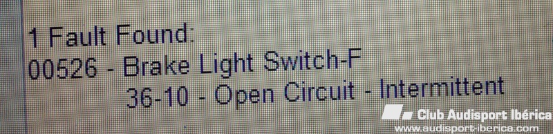

guille21es Publicado 29 de Diciembre del 2013 Denunciar Publicado 29 de Diciembre del 2013 Los sintomas que notaba en el mío es que al pisar muy suavemente el pedal de freno se encendía la luz del ESP y ya se quedaba encendida hasta que no volvía a quitar contacto. Fue entonces cuando me di cuenta de que se trataba del dichoso conmutador. Eso sí, al meter el Vag-com aparecían todos las veces que había saltado la luz por ese motivo (fallo intermitente). Responder

franvv Publicado 13 de Diciembre del 2014 Denunciar Publicado 13 de Diciembre del 2014 Pues ayer me ha tocadoa mi. Volvía de una cena y se me encendió el testigo del ESP. Pare, apagué el coche, lo volví a encender y ya se habia quitado la alarma. Hoy he pasado el VAG y me ha dado el fallo esperado, lo he borrado pero una vez que ha salido una vez imagino que se volverá a repetir en e lmomento más inoportuno. Así que después de que pase el fin de semana habrá que ir al Conce a comprar el interruptor de freno. Por el precio que tiene lo compraré original, si o si. No sé si serán cosas mías pero me da la sensación de que se ha subido algo el ralentí después de eso...o será el frío de estos días... :claugh: Responder
