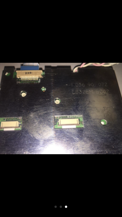

Kzetas Publicado 27 de Julio del 2019 Denunciar Publicado 27 de Julio del 2019 hace 2 horas, Carlisu84 dijo: Y no has tenido que casar el cuadro con tu coche por el tema del inmo? No, solo le cambie la pantalla,que tampoco tiene mucha dificultad. conseguí un cuadro con el fis color de un 2.5 pero no me valía la pantalla ya que el flex que conecta en el cuadro era de más pines y me salía por abajo y en mi cuadro sale por el lateral y de nueve pines. todo eso lo ves casi sin desmontar ni abrir nada. Con los cuadros fuera de queda unos milímetros de abertura entre las dos tapas la exterior y la interior,en el mío se ve el flex de la mitad hacia la dch casi entre el velocímetro y el reloj de combustible. mi cuadro era color,así que me a llevado bastante conseguir la pantalla ya que no hay de recambio a un precio asequible ....de casi los 220€nuevo a cuadros completos pero por 80 o 120€ de desguace.de ahí el problema que me ocurrió. Que conseguí uno pero cuando lo abrí la pantalla no era la misma así que Ali pude aprovechar el altavoz que lo tenía el mío cascado . pongo otras fotos Responder
Carlisu84 Publicado 5 de Agosto del 2019 Denunciar Publicado 5 de Agosto del 2019 En 27/7/2019 a las 11:54, Kzetas dijo: No, solo le cambie la pantalla,que tampoco tiene mucha dificultad. conseguí un cuadro con el fis color de un 2.5 pero no me valía la pantalla ya que el flex que conecta en el cuadro era de más pines y me salía por abajo y en mi cuadro sale por el lateral y de nueve pines. todo eso lo ves casi sin desmontar ni abrir nada. Con los cuadros fuera de queda unos milímetros de abertura entre las dos tapas la exterior y la interior,en el mío se ve el flex de la mitad hacia la dch casi entre el velocímetro y el reloj de combustible. mi cuadro era color,así que me a llevado bastante conseguir la pantalla ya que no hay de recambio a un precio asequible ....de casi los 220€nuevo a cuadros completos pero por 80 o 120€ de desguace.de ahí el problema que me ocurrió. Que conseguí uno pero cuando lo abrí la pantalla no era la misma así que Ali pude aprovechar el altavoz que lo tenía el mío cascado . pongo otras fotos Anda que gran curro sí señor! Responder
