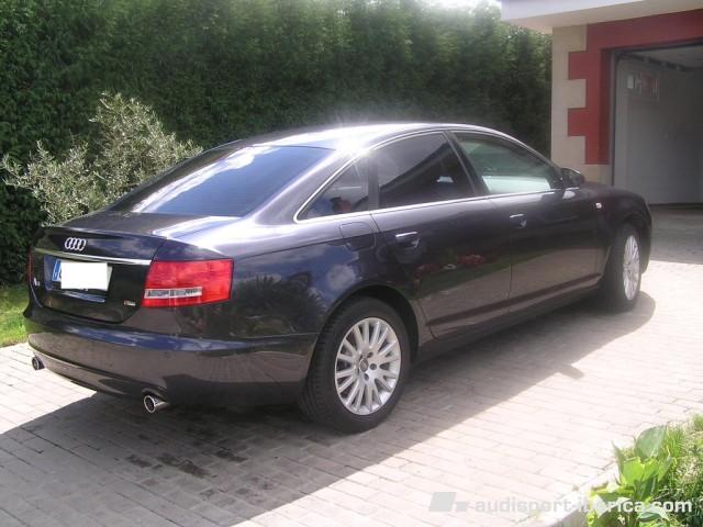

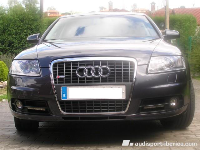

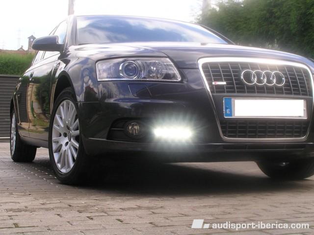

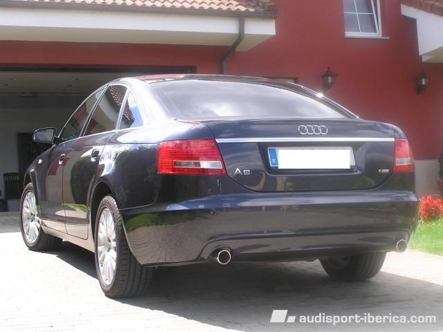

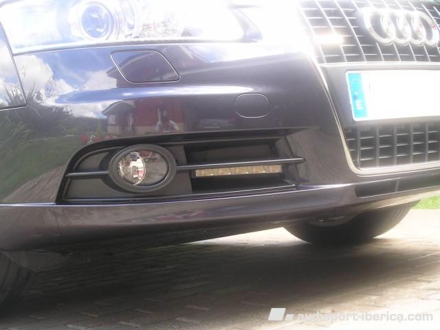

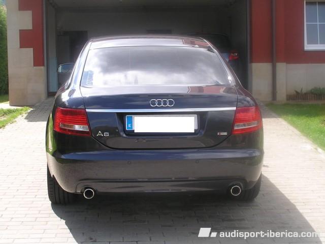

dycal Publicado 23 de Agosto del 2008 Denunciar Publicado 23 de Agosto del 2008 Después de unos meses urgando por este grandísimo foro, creo que ya es hora de presentaros a mi amante: una a6 2.0 s-line a la que le he hecho (y no he acabado) algunas modificaciones. Me he pasado meses recopilando información a cerca de los leds diurnos (esos ojitos del a5 me vuelven loco) hasta que localizé a un alemán que los vende homologados para el a6 y a los que no hay que ponerle ni resistencias ni condensadores. En Audi no me los quisieron poner, así que tuve que ir a MTM (que curiosamente es preparador oficial de audi) y en 4 horas... funcionando. Era la mejor opción puesto que no quería quitarle los antiniebla. También le he tintado las lunas, unas colas de escape, apertura del portón del garaje en una tecla, parrot. Mi próximo objetivo es reprogramar la centralita en MTM a 176 Cv (2 días la centralita en Alemania) sin perder la garantía de Audi y con inclusión en la ficha técnica del coche (todo oficial y con garantía de Audi), agacharlo unos centímetros al suelo, cambiarle las llantas y listo. Os dejo unas fotos a ver que os parece: Responder
jona5554 Publicado 23 de Agosto del 2008 Denunciar Publicado 23 de Agosto del 2008 Hola, una pregunta, tengo un A6 igual que el tuyo con xenon pero no S-LINE queria preguntarte sobre los leds, vivo en valencia, donde me los podrian poner, y si ¿MTM esta en españa?... Gracias y por cierto precioso tu coche... Responder
dycal Publicado 23 de Agosto del 2008 Autor Denunciar Publicado 23 de Agosto del 2008 Hola, una pregunta, tengo un A6 igual que el tuyo con xenon pero no S-LINE queria preguntarte sobre los leds, vivo en valencia, donde me los podrian poner, y si ¿MTM esta en españa?... Gracias y por cierto precioso tu coche... Hola jona5554, los compré en ebay: www.autoteilemann.de. Desde que reciben el pago, 4 días en llegar. En ebay hay cientos de modelos, yo me decidí por estos porque no quería quitarle los antiniebla. MTM si están en España. Cerca de tu zona (relativamente) se que están en Málaga. Yo los he puesto en Asturias en un taller oficial de MTM. Mira la página http://www.mtm-spain.com/ o mándales un correo para que te digan si tienen taller oficial en Valencia. Un saludo. Responder
roberTTo Publicado 24 de Agosto del 2008 Denunciar Publicado 24 de Agosto del 2008 Hola, me gusta como te kedaron los leds. Estuve buscando en la web de autoteilemann y no los encuentro. Podrias decirme en k seccion de a web buscaste? k precio tienen y cuanto te cobraron por la instalacion? Gracias. Responder
dycal Publicado 24 de Agosto del 2008 Autor Denunciar Publicado 24 de Agosto del 2008 Hola, me gusta como te kedaron los leds. Estuve buscando en la web de autoteilemann y no los encuentro. Podrias decirme en k seccion de a web buscaste? k precio tienen y cuanto te cobraron por la instalacion? Gracias. Hola roberTTo, este vendedor ya no tiene el producto en venta, en su web yo no lo encontré por ningún sitio. Hay otro vendedor en ebay que tiene unos led iguales a los míos y cuestan lo mismo: Entra en ebay y escribe tagfahrlicht, en opciones de búsqueda, marca el casillero "todo el mundo". En opciones de compra "compralo ya" y después en mostrar artículos. En la página 4 hay unos leds que cuestan 159 € de un vendedor que se llama abc-styling. Por la instalación me cobraron 140 €. Un saludo Responder

pagka Publicado 27 de Agosto del 2008 Denunciar Publicado 27 de Agosto del 2008 (editado) Pregunta tonta ( yo es que estos tema me acojonan). Esos leds ahí quedan bien, pero no vienen en el modelo, son unas luces que se decide poner y no vienen, me da a mi la impresión que si das con el G.Civil con ganas de guerra te puede complicar la vida. Sí, ya sé que el S6 los lleva y que muchos modelos Audi los llevan, pero pasan por una homologación que no han pasado unos leds de Ebay puestos por nosotros. Ojo, que no sé si estoy en un error, pero me da a mi que no puedes poner unos leds a la altura y coche que nos de la gana porque un modelo parecido los lleve, esto no es poner los faros completos de otro A6, son unas luces que nos compramos y venga, ahí porque me gusta, no son los leds traseros de frenos que todos los A6 con xenón llevan, son unas luces de posición que dan un cante del copón, como poner los ojos de angel que he visto en otro hilo, es una modificación del alumbrado. Ojito con comprar leds homologados, que esto es como los kit de xenón, una cosa es que esas luces estén homologadas y otra muy distinta que lo estén montadas en el coche. Editado 27 de Agosto del 2008 por pagka Responder
