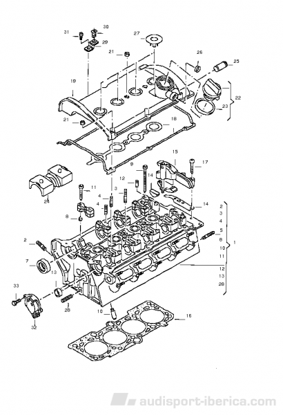

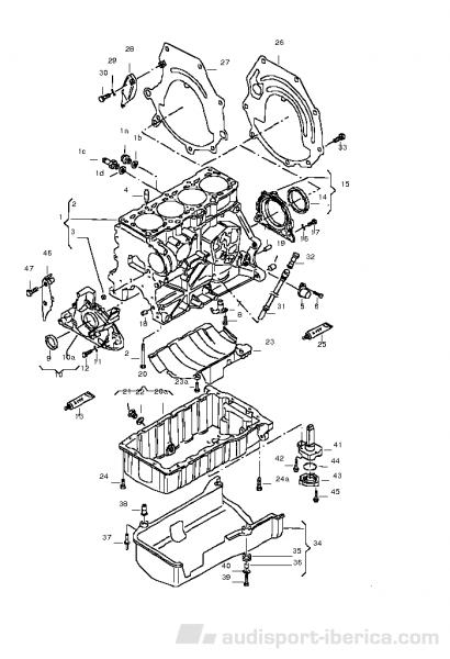

bocayna Publicado 24 de Agosto del 2008 Denunciar Publicado 24 de Agosto del 2008 Hola, con lo que te puedo ayudar es con las ilustraciones. No sé si te servirá. Responder

franmax Publicado 24 de Agosto del 2008 Autor Denunciar Publicado 24 de Agosto del 2008 Hola, con lo que te puedo ayudar es con las ilustraciones. No sé si te servirá. si las imagenes esta muy bien, aunque entinedo algo de mecanica y me imaginaba k fuera asi ya que he tocado motores de moto de 4 tiempos,,,,jajajaja, ya me imagino k la distribucion tengo k desmontarla y todo el sistema de valvulas,,,,,,pero creo k tengo k señalar las posiciones de los piñones de los arboles de levas no??' para k luego las valvulas esten regladas,,,,, aver si alguien me lo confirma,,saludos Responder
