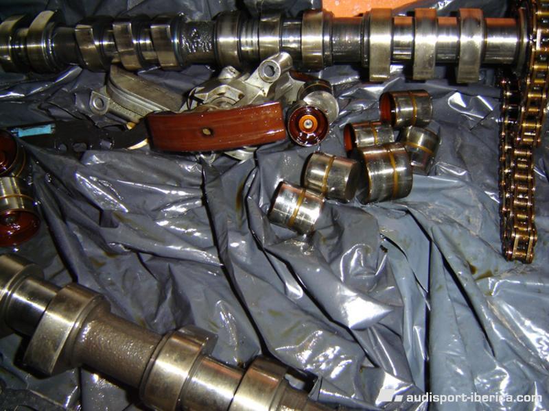

18Turbo Publicado 25 de Agosto del 2008 Denunciar Publicado 25 de Agosto del 2008 El tensor de la cadena marcado: Responder

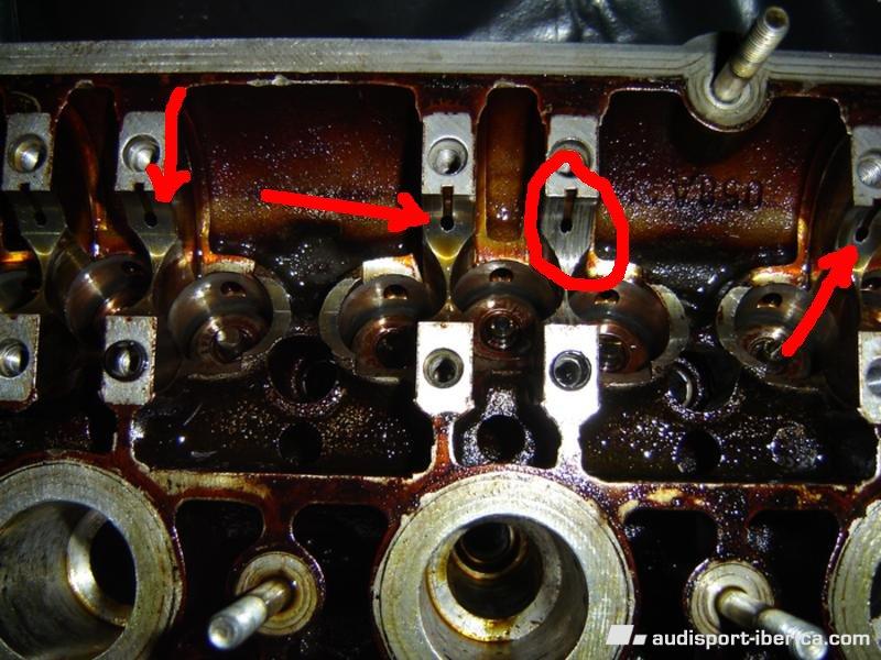

18Turbo Publicado 25 de Agosto del 2008 Denunciar Publicado 25 de Agosto del 2008 (editado) Por cierto, cuando quites el/los ejes, fíjate que su bancada no esté marcada: El que está en círculo rojo está marcado Editado 25 de Agosto del 2008 por 18Turbo Responder
18Turbo Publicado 25 de Agosto del 2008 Denunciar Publicado 25 de Agosto del 2008 Se me olvidó decirte (no sé si lo dice los PDF que te da Chirrito), pero marca los dientes con la cadena... que si no después todo se complica un poquillo Suerte Responder
franmax Publicado 25 de Agosto del 2008 Autor Denunciar Publicado 25 de Agosto del 2008 gracias 1.8 turbo, entonces se supone k tengo k desmontar todo los agarrres k sujetan los dos arboles de levas y sacarlos, entonces en fin desmontar todo el sistema de levas para poder la cadena,,,,,,,,,,,,,,, nose supongo k tendre k maracar posiones de piñon con la cadena,,,,,,,para k kede igual....saludos Responder

franmax Publicado 25 de Agosto del 2008 Autor Denunciar Publicado 25 de Agosto del 2008 gracias lingote,, esto viene a confirmar k debemos hacer uans marcas pinones cadena para k luego las valvulas funcionen debidamente y por lo respecto a lo del put* tendor ya lo tengo decidido hare lo k dice el maestro 1.8 turbo , soltar todas las bancadas y sacar los dos ejes a la fuerza creo k es la unica solucion xk el tensor creo k es fijo y no permite variacion......bueno mañana aver si lo desarmao del todo y mandare la culata a planificar y a k me revisen los asientos de las valvulas,,,,seguiremos informando! SALUDOS Responder
