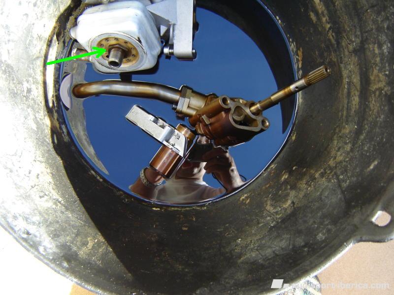

18Turbo Publicado 26 de Agosto del 2008 Denunciar Publicado 26 de Agosto del 2008 entonces tenia razon y son 4 kg fuerza con lo k hay k apretar los tornillos??..........uhmmmmmm lo veo eso con `poca fuerza no?? Ten en cuenta que son Newton por metro (kg por metro), es la suficiente. Pero verás cuando pongas la culata los sonidos cuando hagas el cuarto de vuelta (o lo que ponga el manual que le pongas de más), parece que va a reventar jajaja pero tranquilo, que resiste. Por cierto, espero que estés echando muchas fotillos... Salu2 PD: Foto de la tuerca dichosa: Responder
