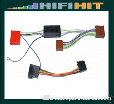

queroseno Publicado 24 de Agosto del 2008 Denunciar Publicado 24 de Agosto del 2008 hola buenas!!!en mi audi a3 llevo el equipo de sonido que lleva subwofer en el maletero en la aprte izquierda y altavoces traseros ampificados creo.el problema viene de que tengo un JVC y no me suenan ni los altavoces traeros ni el sub,compre un cable para que funcionase pero ami se mesiguensin oir.¿puede ser que tenga algun fusible o rele estropeado?El cable esta bien lo probamos en otro coche y funionaba. un saludo Hola necesitas montar una caja como esta para que alimente la etapa de potencia del sub y los altavoces S2 Responder
walo Publicado 25 de Agosto del 2008 Autor Denunciar Publicado 25 de Agosto del 2008 hla queroseno!ese es el cable del que hablo.lo enchufo todo y siguen sin sonar.puede er algun fusible o algo dentro de el sub??? Responder

er_mancha Publicado 27 de Agosto del 2008 Denunciar Publicado 27 de Agosto del 2008 (editado) por lo que me das a entender lo que no te manda señal es el remote para que se enciendan las etapas repaso rapido de conexiones ficha marron con muchos cables un extremo al radio el otro a la ficha del coche de altavoces ficha roja va al conector del equipo amplificado. ficha negra va al de corriente del coche y al de corriente del radio. Para que funcione en tu JVC ves el cable azul ke va de la ficha roja a la ficha negra pues ese cable tiene ke ir puenteado con un cable de salida de tu radio JVC ke ponga REM o ANTENNA o algo por el estilo(en pioneer y alpine es azul rayado en blanco o azul liso) ese cable se encarga de mandar corriente a la etapa para que esta permanezca encendida mientras tu radio lo este. Lo emos entendido?¿?¿?¿?¿ espero que si Saludos Editado 27 de Agosto del 2008 por er_mancha Responder
