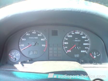

Quisiera cambiar las esferas de los relojes del cuadro por unos de plasma pero tengo ciertas dudas:
Como saber que cuadro tengo? Ya que vi que hay VDO o UN4.
Los fondos que a mi me gustan son para VDO, ¿se podrían montar en un UN4 si al final es el que yo tengo?
Son para un coupe 2.8 del 93. A ver si me podéis iluminar un poco sobre este tema.
Hola, mira la diferencia es: UN4 en las esferas los numeritos de los Km de arriba y los Km/m de abajo tiene la misma longitud, en cambio los VDO la longitud de los Km de arriba es mayor, no quiero equivocarte que no soy ningun experto en esto, pero diciendome el modelo del coche y del año creo que tu coche lleva un VDO, sino mira quitale el plastico que lleva entre el volante y el cuadro que son dos tornillos y veras que modelos llevas, espero que te haya podido ayudar.
