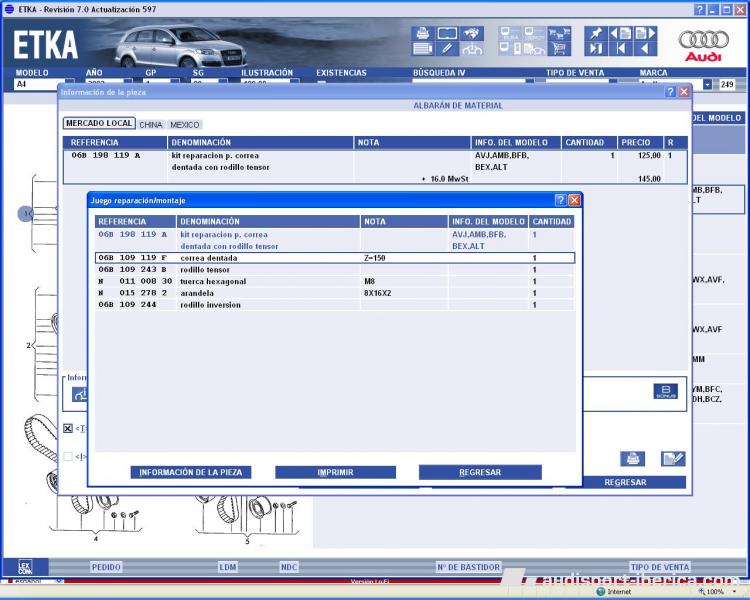

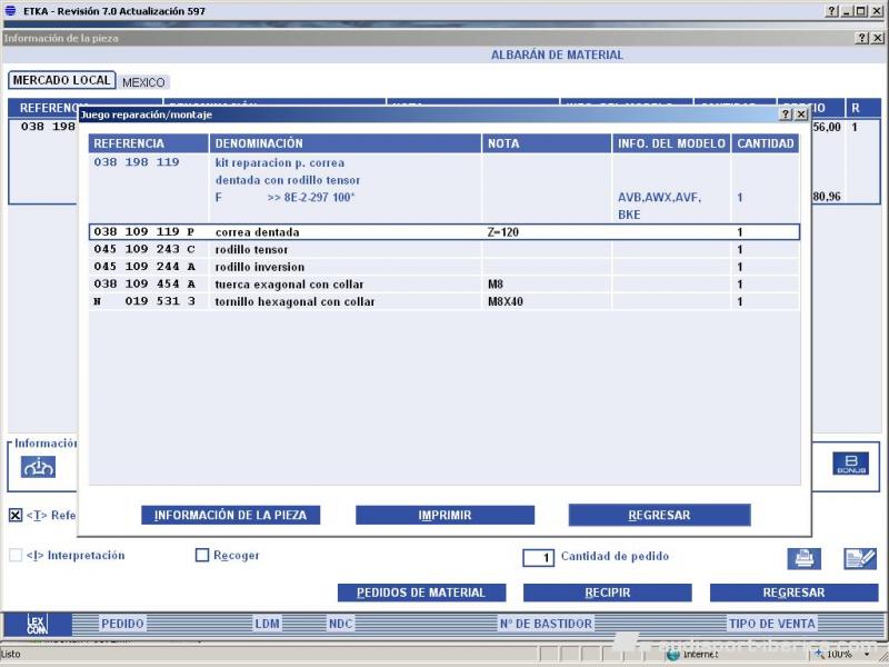

chirrito Publicado 26 de Agosto del 2008 Denunciar Compartir Publicado 26 de Agosto del 2008 Creo que, o no me he explicado bien, o no me has entendido. Sólo te decía que, seguramente, te estaban dando el precio de operaciones conjuntas que, a lo mejor, no te hacían falta. En fin, intentando seguir ayudandote, completando la respuesta del amigo Rafa, y suponiendo que tu motor sea un TDi de 130 cv con letras de motor AVF, te adjunto la referencia del kit y sus componentes. ¿El precio? Alrededor de los 200 € SALUDOS Responder Enlace al comentario Compartir en otros sitios web More sharing options...

chirrito Publicado 27 de Agosto del 2008 Denunciar Compartir Publicado 27 de Agosto del 2008 A ver si esto te sirve Con respecto a lo de la bomba, identifica (como lo has hecho ahora ) las letras identificativas de tu motor. Sólo una cosa. Tu motor es un 1.8 T, de composición similar al mío (el BEX) ya que la referencia para el kit de la distribución es la misma. El año pasado pedi presupuesto en la concesión para cambiar la bomba de agua y, para mi sorpresa, no llegaba a 300€. Eso quiere decir que, el cambio de toda la distribución y la bomba, no llega a 600 €. Y te estoy hablando de concesión oficial, ¿eh? Piensalo ya que gozarías de dos años de garantía en mano de obra y piezas de forma oficial. Por útlimo, ¿cuantos km tiene tu coche? A lo mejor no me equivoco si te digo que el intervalo de cambio de correa de distribución es a los 180.000 km, y no a los 90 (como en los motores Tdi). SALUDOS Responder Enlace al comentario Compartir en otros sitios web More sharing options...
