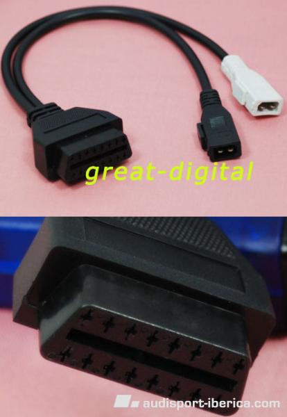

NOCTURN Publicado 26 de Agosto del 2008 Denunciar Publicado 26 de Agosto del 2008 Tengo un a4 B5 y coneccto el cable vagcom sin problemas al lado del cenicero trasero, pero un amigo con un audi 80 2.3, intentamos conectarlo pero no pudimos encontrar don de se conecta, sabeis alguno donde se conecta el cable vagcom para poder pasar el vagcom pues tiene una serie fe fallos. Muchas gracias anticipadas Responder

ILDEFONSO Publicado 26 de Agosto del 2008 Denunciar Publicado 26 de Agosto del 2008 ESE COCHE AL SER MAS ANTIGUO NO TIENE CONECTOR obd2M TIENES QUE USAR UN ADPATADOR COMO ESTE, Y ESTOS CONECTORES DE DOS CLAVIJAS CADA UNO, suelen estar cerca de la caja de reles en el capot delantero.. como ves comvierte los dos conectores de esas fichas engomadas en conector obd2 http://cgi.ebay.com/ebaymotors/OBD2-VAG-CO...sspagenameZWDVW Responder
