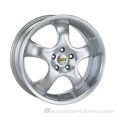

Borja_racing Publicado 27 de Agosto del 2008 Denunciar Publicado 27 de Agosto del 2008 Bueno pues como estuve todo el verano currando decidí poner a mi gusto el 80, ya que finalmente no cambio de coche al menos tenerlo bonito, asi que una vez gastado el dinero si puedo me lo quedaré aunque compre otro. Aunque me está llevando a la ruina por ahora le compré lo siguiente. Pilotos traseros oscurecidos, Le puse tambien un manos libres Parrot. Al final compré estas llantas: que por cierto me aumentan considerablemente el ancho de vias , ya que tienen et 38 y el mio 45, son unos 2,6 cm por cada rueda, estoy deseando ver como apoya con mas y mejor goma, y mas ancho. La medida elegida, 195 50 15, algunos direis va en 15 que pequeñas, pero atendiendo al rendimiento creo que es la mejor opción, ya que unas 16 es medida prohibida por lo que valen las gomas, y unas 17 demasiado para mi 80, encima esta medida es la mas barata. y con esto ya consigo mi objetivo, dar un mejor aire al coche, que agarre mas y que tenga menor deriba al bajar perfil. Ademas encontré un volante el de tres radios del s2 y no pude resistirme supongo que ya sabeis al que me refiero. Tambien he comprado los dos focos nuevos e intermitendes en blanco, ya que cuando pequé en el morro lo arreglé a lo barato con focos de desguace y asi quedó... asi que aprovechando que tengo un toque en una aleta llevaré a que me la arreglen y me monten el frontal como dios manda. Y ya puestos me compré esta regilla/calandra , ayer mismo en ebay jeje: Por cierto todo sea dicho que gordo está este 80... Todo esto espero lo podais ver en septiembre cuando vuelva de vacaciones, por que me voy este mismo viernes, asi que prometo colgar fotos cuando tenga todo montado. Si me llegaran las pelas, que no creo por que el AX me está pelando tambien... tapizaré las puertas por que está bastante jodida... y ya de paso el volante en la misma tela, pero como no se lo que costará tapizar eso lo dejo para el futuro. Responder

tajgreidotu Publicado 28 de Agosto del 2008 Denunciar Publicado 28 de Agosto del 2008 Creo que lo del ET te equivocas. A mayor ET , la rueda te quedara mas metida para adentro(suponiendo que de ancho sean del mismo ancho las llantas). Aunque acabo de releer tu comentario y, o en tu coche llevas diferente ET que en los Coupes, o lo has mirado mal, ya que el ET de las llantas de serie de los coupes,80....es de 38.De todas formas no te creara ningun problemas en ambos casos. Por el resto.....creo que has acertado con todo!!! Suerte y enhorabuena Responder

Patxi2.3 Publicado 28 de Agosto del 2008 Denunciar Publicado 28 de Agosto del 2008 tajgreidotu dijo: Creo que lo del ET te equivocas. A mayor ET , la rueda te quedara mas metida para adentro(suponiendo que de ancho sean del mismo ancho las llantas). Aunque acabo de releer tu comentario y, o en tu coche llevas diferente ET que en los Coupes, o lo has mirado mal, ya que el ET de las llantas de serie de los coupes,80....es de 38.De todas formas no te creara ningun problemas en ambos casos. Claro, pero es eso lo que esta diciendo, que le va a meter un 38 en vez de un 45 que es el que lleva ahora, ASI que le saldra algo la llanta..¿no? S2 Responder
Borja_racing Publicado 28 de Agosto del 2008 Autor Denunciar Publicado 28 de Agosto del 2008 Efectivamente, yo tambien creia que mi coche tenia ET 37 o 38, pero al quitar el tapacubos cual fue mi sorpresa al leer alado de los tornillos, 4x108 y 5,5, hasta ahí ya sabia, y al otro lado ET 45 creo que era o por ahí. Ya puse una llanta para ver como quedaba y , todo sapo por detras jeje, pero no podré montarlas hasta que no consiga los centradores. Y churro lo de 205 o 195 dudo por varias razones, en principio con 195 se que va bastante bien, y con 205 en seco irá mejor, pero y en mojado?, ademas gastará mas gasolina, y por ultimo está el tema diferencia de precios en ruedas, ya que las 205/50/15 son muy caras. Por cierto lo del volante todo es mirar en ebay, al final siempre sale uno que no puja "demasiada" gente, a mi 100 euros me salió con envio y todo. Responder
