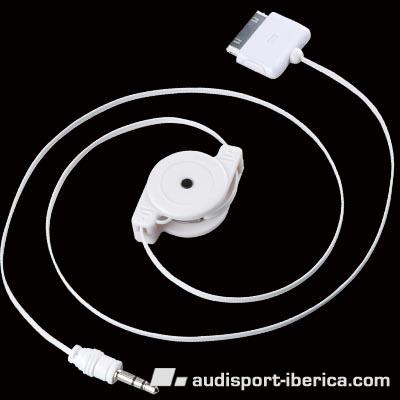

Zapecyto Publicado 11 de Septiembre del 2008 Denunciar Compartir Publicado 11 de Septiembre del 2008 Y que utilizas para enchfar el ipod??? Un cable jack por los dos lados. En cristiano, un cable que a los dos lados tiene la típica clavija de los auriculares de toda la vida. Te cuesta 3 euros en el Corte Inglés. Saludos Para asegurar mejor calidad de audio, en El Corte Inglés también hay un cable específico para iPod que por un extremo tiene el conector para el iPod (como el del cable USB para cargarlo) y por el otro extremo la clavija minijack que conectas a AUX. Es de la marca Logitech3 y no cuesta más de 15€. La diferencia de usarlo con respecto al tuyo es que la salida de audio por el conector sale sin atenuar mientras que la sale por la salida minijack de los auriculares está atenuado y necesitas más amplificación en el control de volumen, que provoca más distorsión. puedes poner una fotillo del cable en cuestion... muchas gracias Responder Enlace al comentario Compartir en otros sitios web More sharing options...
AlfonsoBI Publicado 11 de Septiembre del 2008 Denunciar Compartir Publicado 11 de Septiembre del 2008 puedes poner una fotillo del cable en cuestion... muchas gracias Entiendo que, por lo menos en lo que a los conectores se refiere, es este: Responder Enlace al comentario Compartir en otros sitios web More sharing options...
Zapecyto Publicado 11 de Septiembre del 2008 Denunciar Compartir Publicado 11 de Septiembre del 2008 puedes poner una fotillo del cable en cuestion... muchas gracias Entiendo que, por lo menos en lo que a los conectores se refiere, es este: y como haces para al mismo tiempo recargar el ipod en la guantera???? gracias Responder Enlace al comentario Compartir en otros sitios web More sharing options...
