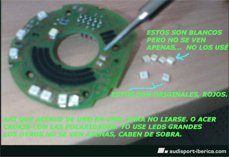

A3.8p_fernan Publicado 31 de Agosto del 2008 Denunciar Publicado 31 de Agosto del 2008 los leds estos los puse en violeta para no cegarme. los blancos que e puesto brillan demasiado y tengo otros que no se ven lo sufriciente... Responder

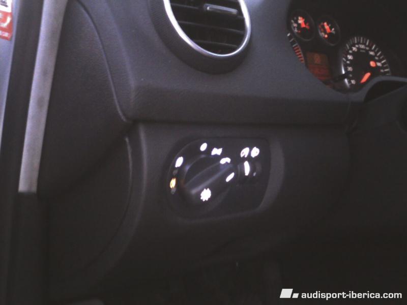

A3.8p_fernan Publicado 31 de Agosto del 2008 Denunciar Publicado 31 de Agosto del 2008 una mas y yasta... espero AVer sido de ayuda. un saludo a tod@! Responder
A3.8p_fernan Publicado 31 de Agosto del 2008 Denunciar Publicado 31 de Agosto del 2008 comprended que es dificil soldar y a la vez echarte fotos con el mobil. un lg chocolate que tiene wasa-- proximamente esto... Responder

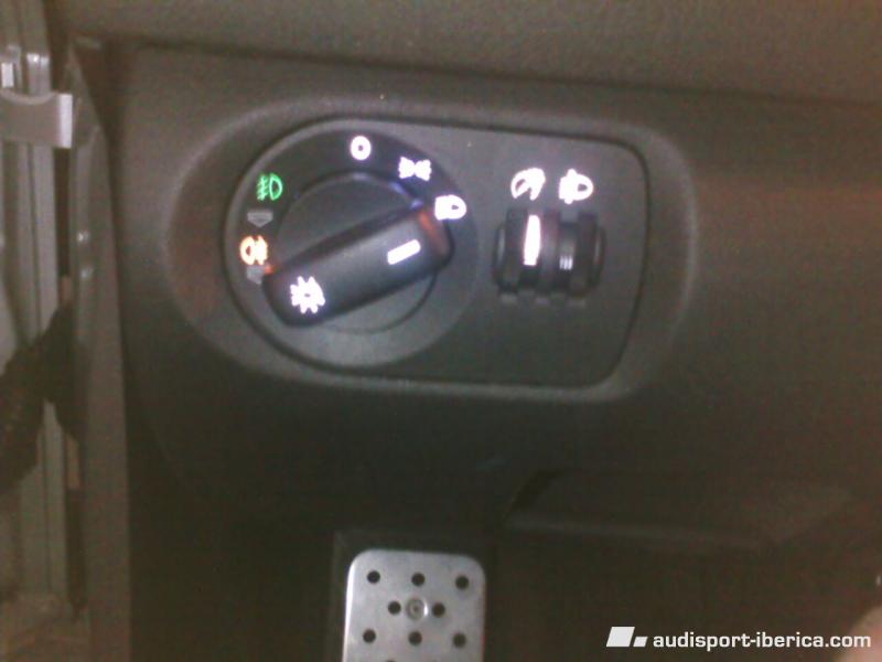

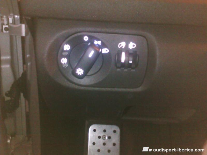

A3.8p_fernan Publicado 31 de Agosto del 2008 Denunciar Publicado 31 de Agosto del 2008 con luz del dia. a las 4 de la tarde... un saludo| Responder
A3.8p_fernan Publicado 31 de Agosto del 2008 Denunciar Publicado 31 de Agosto del 2008 lo voy preparando lo del comutador de las luces que es mas facilito de Acer... un ultimo consejo, herramientas buenas si es posible. Responder

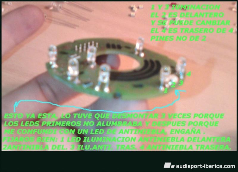

A3.8p_fernan Publicado 1 de Septiembre del 2008 Denunciar Publicado 1 de Septiembre del 2008 ya lo demas es montar como emos echo para desmontar pero alreves. no,no,no no es que os pongais boca a abajo ni aciendo el pino jejejejejej la verdad es ke no se ve na jajajaj ave si puedo ace algo al respecto. resulta que se me jodio la camara y estoy asiendo las fotos con un lg chocolate(un mobil de m***da) y tambien que e echo las fotos mientras acia las cosas y no e podido sacar fotos buenas. si alguien tiene dudas a necesita algo solo tiene que pedir por la boquita o mejor dicho teclearlo con esos deos que dios la dao jejejejejej os pongo un par de fotos mas y me voy. ya pondre mas cositas que ahi pendiente. un saludo a tod@s! Responder
