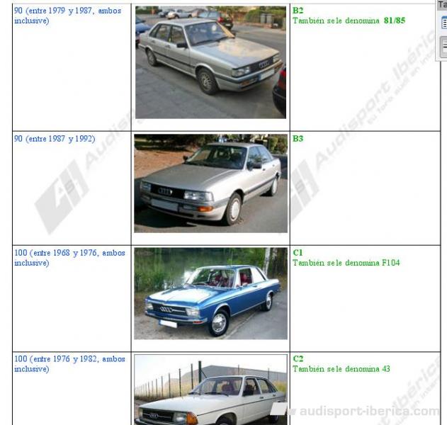

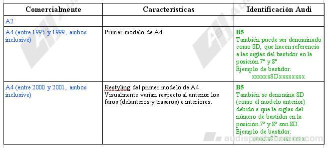

18Turbo Publicado 30 de Agosto del 2008 Denunciar Publicado 30 de Agosto del 2008 (editado) Hola compis, ya sé que se ha tratado bastante el tema, pero no la encuentro <_< Quiero hacer una clasificación de modelos de Audi según su denominación comercial, y su denominación interna. Por ejemplo: * A4 (entre 1995 y 1999, ambos inclusive) ---- B5. También puede ser denominado como 8D, que hacen referencia a las siglas del bastidor en la posición 7ª y 8ª Ejemplo de bastidor: xxxxxx8Dxxxxxxxx Pero la verdad es que hay modelos que no sé bien las fechas de fabricación (B7 por ejemplo, ocuando empezó la fabricación del B8) y otros que ni si quiera sé la denominación interna de Audi, por ejemplo, el A2, el A8 o el A5. ¿Me echáis una mano? Lo necesito para el PDF. Gracias a todos. Editado 30 de Agosto del 2008 por 18Turbo Responder

18Turbo Publicado 30 de Agosto del 2008 Autor Denunciar Publicado 30 de Agosto del 2008 (editado) Tampoco vienen los A5 o los últimos A4 (que aunque yo sé que son B8, me falta el bastidor), si me ayudáis a esto os lo agradezco... S2 Mi A4 B8 Avant es 8K Genial, ya tengo uno más, gracias Ragtop Voy definiendo lo que me falta. Me faltan los nombres de guerra de: * A2 (y sus bastidores) * A5 (y sus bastidor) * A8 (primera serie) * A8 (segunda serie) Además * A4 B7 (Año de inicio de fabricación y bastidor, para comprobar si coincide con los B6) * Q7 * A6 C6 (Año de inicio de fabricación y bastidor) * A6 C5 (Bastidor) ASI va quedando (un pequeño extracto): S2 Editado 30 de Agosto del 2008 por 18Turbo Responder

18Turbo Publicado 31 de Agosto del 2008 Autor Denunciar Publicado 31 de Agosto del 2008 Lo corroboro, lo TENGO TODO. GRACIAS Ragtop, MUCHAS GRACIAS Platinos, esa última (la Wiki en alemán es un tesoro). ASI queda (es sólo una muestra): S2 Responder
