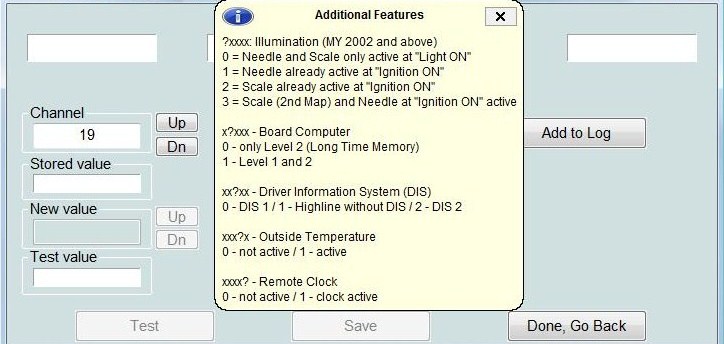

jabicho Publicado 25 de Febrero del 2011 Denunciar Publicado 25 de Febrero del 2011 Hola a todos, no soy asiduo de esta sección del foro pero recurrí a ella porque un compañero de trabajo que tiene un A3 al del 2002 siempre se mequejaba de que su coche no tenia indicación de temperatura en el cuadro y le era un fastidio.Pues el caso es que encontré este hilo, me puse a trastear con mi cable y ¡BINGO! , temperatura en el FIS como por arte de magia.El hombre no se lo podia creer, más contento que unas castañuelas: 9 años con el coche y ahora por fin la ve, en fin, gracias y os dejo un pantallazo de las opciones que me daba en el canal 19, saludos :ranting2: Responder
Apronics Publicado 1 de Marzo del 2011 Autor Denunciar Publicado 1 de Marzo del 2011 Hola a todos, no soy asiduo de esta sección del foro pero recurrí a ella porque un compañero de trabajo que tiene un A3 al del 2002 siempre se mequejaba de que su coche no tenia indicación de temperatura en el cuadro y le era un fastidio.Pues el caso es que encontré este hilo, me puse a trastear con mi cable y ¡BINGO! , temperatura en el FIS como por arte de magia.El hombre no se lo podia creer, más contento que unas castañuelas: 9 años con el coche y ahora por fin la ve, en fin, gracias y os dejo un pantallazo de las opciones que me daba en el canal 19, saludos Me alegra que te haya sido útil Responder

jabicho Publicado 26 de Marzo del 2011 Denunciar Publicado 26 de Marzo del 2011 Vuelvo a poner el pantallazo desaparecido del módulo 17, canal 19...veo que da la opción de cambiar cosas en el ordenador de abordo (x?xxx) y del FIS (xx?xx), ¿se puede cambiar algo en estos dos apartados sin tener el FIS completo? Responder
dowie Publicado 26 de Marzo del 2011 Denunciar Publicado 26 de Marzo del 2011 Vuelvo a poner el pantallazo desaparecido del módulo 17, canal 19...veo que da la opción de cambiar cosas en el ordenador de abordo (x?xxx) y del FIS (xx?xx), ¿se puede cambiar algo en estos dos apartados sin tener el FIS completo? Yo he probado con un restyling del 2000 y sólo puedo cambiar los 2 últimos dígitos (que aparezca la temperatura y que se actualice la hora) poniendo "11". Lo demás me da error. Responder
jabicho Publicado 27 de Marzo del 2011 Denunciar Publicado 27 de Marzo del 2011 A mi en un restyling del 2002 tampoco me lo deja cambiar, sólo puedo cambiar el primero(agujas) y los dos últimos dígitos...¿alguien ha podido cambiar estos otros dos? Responder
