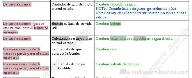

18Turbo Publicado 31 de Agosto del 2008 Denunciar Compartir Publicado 31 de Agosto del 2008 A ver si te sirve esto: Responder Enlace al comentario Compartir en otros sitios web More sharing options...
18Turbo Publicado 31 de Agosto del 2008 Denunciar Compartir Publicado 31 de Agosto del 2008 Y esto: Salu2 Responder Enlace al comentario Compartir en otros sitios web More sharing options...
vice Publicado 31 de Agosto del 2008 Autor Denunciar Compartir Publicado 31 de Agosto del 2008 Muchas gracias por la información. Espero que a mi mecánico le sea util para reparármelo. ¿Sabes las comprobaciones que hay que hacer para ir descartando alguna de las causas para que se las diga a mi mecánico? De todas formas, mil gracias por tu rápida respuesta Responder Enlace al comentario Compartir en otros sitios web More sharing options...
18Turbo Publicado 31 de Agosto del 2008 Denunciar Compartir Publicado 31 de Agosto del 2008 Bueno, habría que hacer muchas preguntas, e ir atinando en función de qué le notas... Por ejemplo, ¿te lo ha hecho siempre? ¿desde cuándo? ¿notas ralentí inestable? ¿Notas vibraciones? S2 Responder Enlace al comentario Compartir en otros sitios web More sharing options...

18Turbo Publicado 5 de Octubre del 2008 Denunciar Compartir Publicado 5 de Octubre del 2008 Ya me lo han solucionado.Siguiendo tu lista de posibles causas, mi mecánico me comprobó la batería y esa era la causa. ¡Menos mal que era la 1ª en la lista¡ Muchas gracias por la ayuda, sobre todo a 18 turbo. Da gusto contar con miembros así en el foro. Ha habido suerte; a veces, creyendo que es una cosa, al final sale por la tangente :clap1: Ahora en la lista he añadido el porcentaje de posibilidades de que sea una causa jejeje, para que se sepa qué puede ser con mayor frecuencia. Está en el PDF de mi firma. Y, de nada, pa' eso estamos, yo y todos los que escriben, para ayudar. Salu2 Responder Enlace al comentario Compartir en otros sitios web More sharing options...
