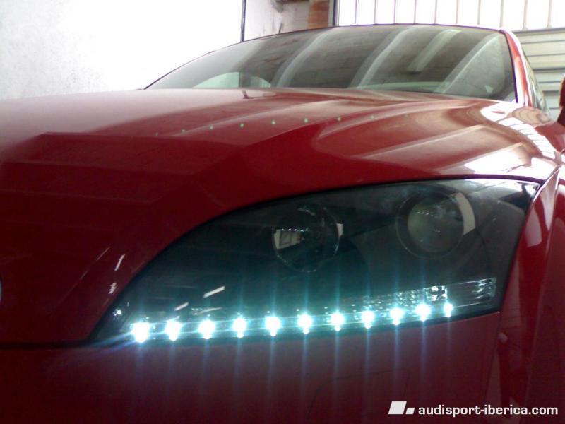

WAXKOM Publicado 1 de Septiembre del 2008 Denunciar Publicado 1 de Septiembre del 2008 Bueno pues ya tengo acabado o casi como yo quisiera el tema de poner los leds a las ópticas delanteras digo casi porque quería poner 12 leds como las originales pero por culpa de que no me entra la óptica al horno pues no puedo desmontarla entera y poner mejor los 12 leds y han tenido que ser 11, pero y todo y así el resultado para mi es bueno! -Consejos si la óptica no es xenón aconsejo cambiar las luces halogenas por xenón porque sino el contraste de la luz led con la halogena es muy bestia y la led se ve blanca y la halogena amarilla y queda mal. -Si la óptica ya tiene xenón mejor conectarla en la luz diurna en vez de la de posición como la halogena y sacar la luz diurna ya que para ello se usa la de led pero bueno para esto va según gustos! Material: Dos tiras de leds de 24 leds cada una para tener un consumo que no de fallo el fis. Dos tiras de retractil de color negro que pase dentro la tira de leds. Dos tiras de retractil transparente que pase la tira de leds mas el retractil negro. Dos tiras de cable de 2x0.50 de unos 30cm aprox. Dos cintas unex igual de anchas que los leds o dos tiras de plásticos semi rígido Aquí una foto de como sacar el faro y donde introducir la tira de leds Responder

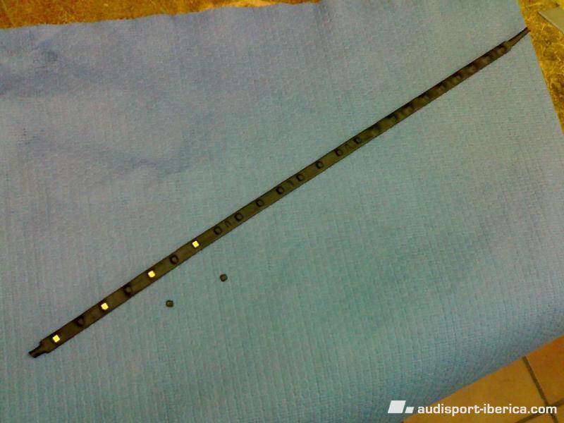

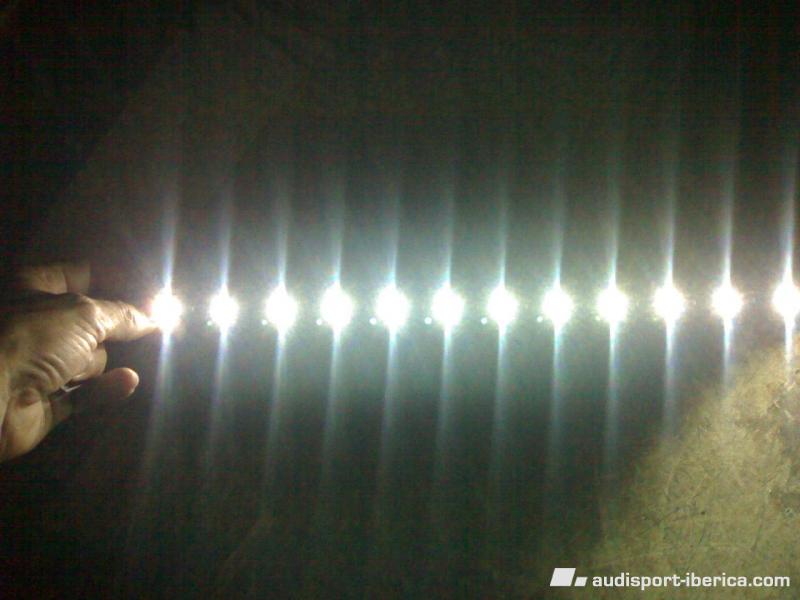

WAXKOM Publicado 1 de Septiembre del 2008 Autor Denunciar Publicado 1 de Septiembre del 2008 Aquí la tira de leds como es. Responder

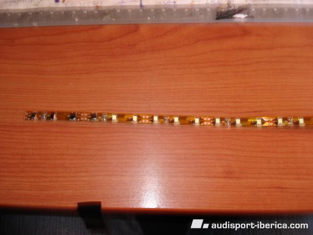

WAXKOM Publicado 1 de Septiembre del 2008 Autor Denunciar Publicado 1 de Septiembre del 2008 Aquí el retráctil la tira de leds con retráctil y la cinta unex Responder

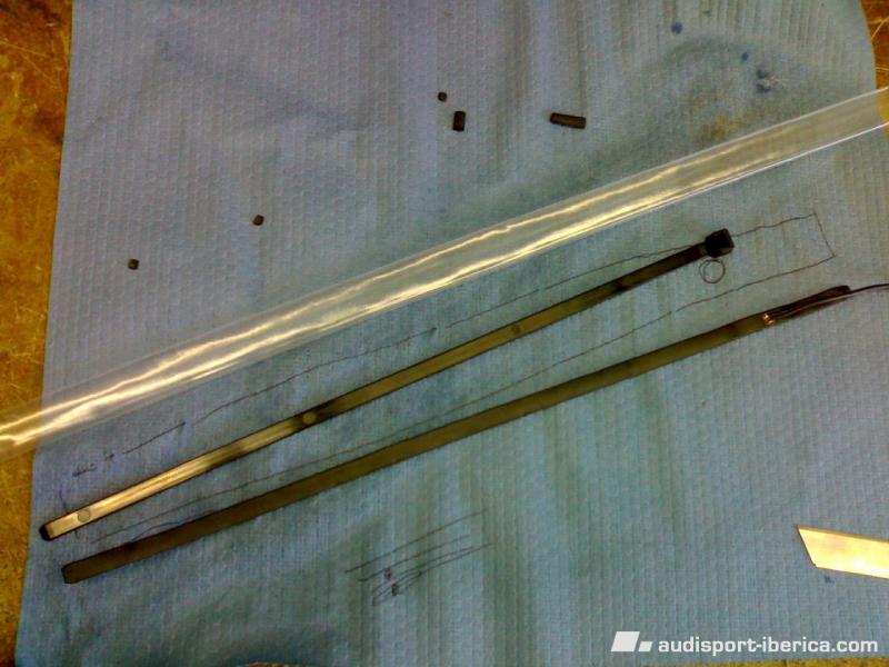

WAXKOM Publicado 1 de Septiembre del 2008 Autor Denunciar Publicado 1 de Septiembre del 2008 Se tiene que recortar con un cuter led si y led no hasta tener 12 Responder

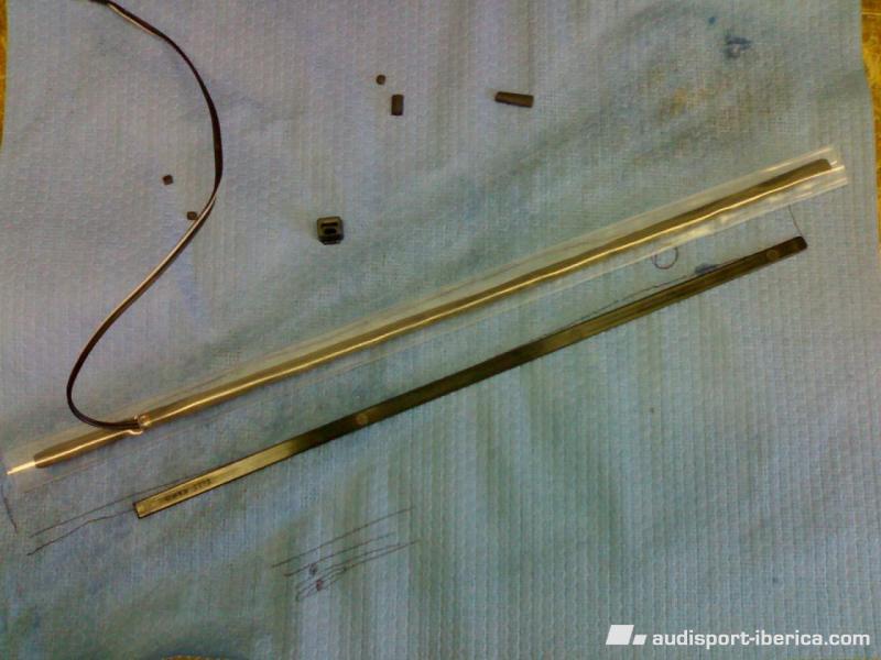

WAXKOM Publicado 1 de Septiembre del 2008 Autor Denunciar Publicado 1 de Septiembre del 2008 Hacer con el cuter un corte cuadrado y rascar para poder soldar los dos cables y tener en cuenta cual es el positivo y el negativo que los leds tienen posición. Responder
WAXKOM Publicado 1 de Septiembre del 2008 Autor Denunciar Publicado 1 de Septiembre del 2008 Luego hacer un pequeño corte en el retráctil transparente para pasar los cables y poner la cinta unex sin la cabeza esto es para darle rigidez y a la vez que se pueda adaptar a la forma del difusor del intermitente de dentro del faro, el retráctil transparente es para que no patine dentro de la óptica y no se mueva. Responder

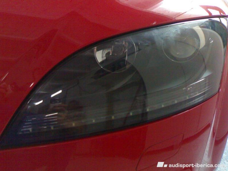

WAXKOM Publicado 1 de Septiembre del 2008 Autor Denunciar Publicado 1 de Septiembre del 2008 (editado) Así es como quedaría! el dibujo que hay en el mantel es mas o menos la posición dentro del faro! Editado 1 de Septiembre del 2008 por WAXKOM Responder

WAXKOM Publicado 1 de Septiembre del 2008 Autor Denunciar Publicado 1 de Septiembre del 2008 Hacer que haga tope en la esquina del faro y quede lo las bajo posible al entrar la tira de leds Responder

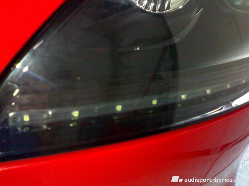

WAXKOM Publicado 1 de Septiembre del 2008 Autor Denunciar Publicado 1 de Septiembre del 2008 Resultado final a la punta de donde acaba la tira hacer presión para que se valla hacia delante y haga la forma del reflector del intermitente y encastar para que no se mueva, yo de momento ya echo 3000km y no se mueve pero si pudiese desmontar la óptica lo hubiese mejorado el tema de fijar y que se vieran los 12 leds! Responder
WAXKOM Publicado 1 de Septiembre del 2008 Autor Denunciar Publicado 1 de Septiembre del 2008 Este resultado final! Responder
