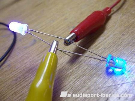

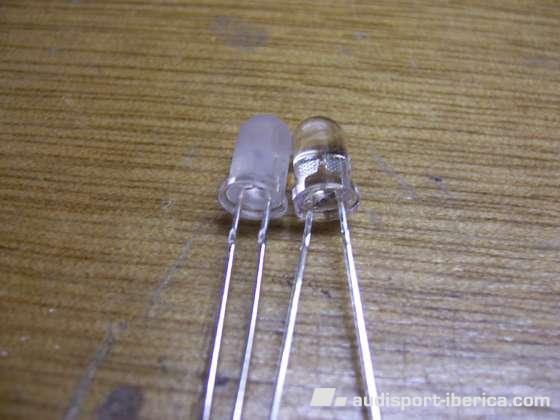

n3icH Publicado 13 de Julio del 2010 Denunciar Publicado 13 de Julio del 2010 Amigos! estube viendo el post completo y veo q el problema de los leds es q de dia o se ven... yo mismo instale una tira de led en una chevrolet captiva, y se pierden con la luz del dia... luego de investigar por internet y en algunas casas de electronica, llegue a la conclusion de q los leds q estamos usando son los q iluminan...ese es nuestro error, ya q los leds de audi no iluminan, simplemente se ven! Los leds q se ven son unos q se llaman LEDS DIFUSOS(EN ARGENTINA) y son esos q en vez de tener el casquillo transparente, lo tienen esmerilado... lo q provoca que la luz del led quede atrapada en su cabezita! Queria ademas pedirle a WAXCOM, o alguno q haya abierto los faros, que me explique como lo hizo, ya que no consigo la manera de cortar el pegamento q une el plastico al plafon transparente del faro...POR FAVOR! ES URGENTE!! ya no se me ocurre q hacer... bueno amigos, espero que les haya servido la info (perdon si ya sabian) y por las dudas adjunto fotitos para ver la diferencia entre los leds... les mando un abrazo grande desde argentina! Responder
