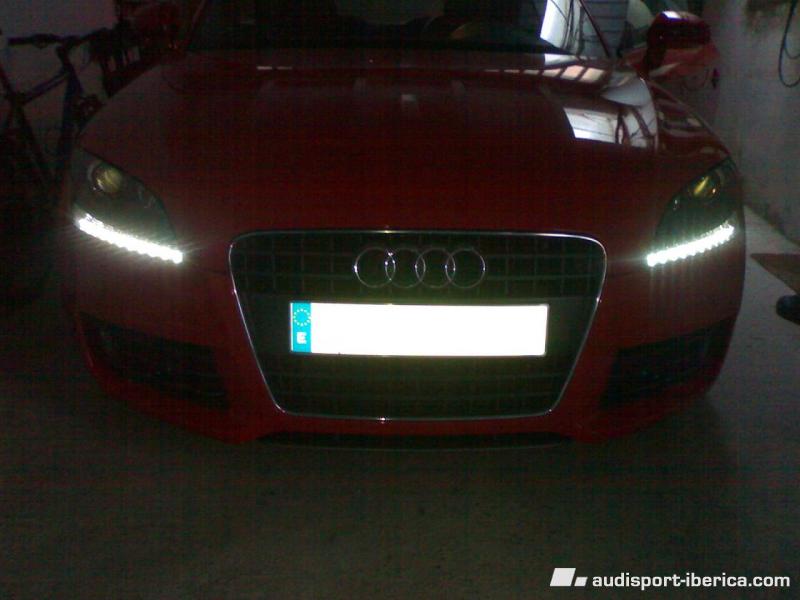

WAXKOM Publicado 1 de Septiembre del 2008 Autor Denunciar Compartir Publicado 1 de Septiembre del 2008 Y de noche pero con la cámara la verdad que no se aprecia bien el resultado es mejor de lo que se be Responder Enlace al comentario Compartir en otros sitios web More sharing options...
WAXKOM Publicado 1 de Septiembre del 2008 Autor Denunciar Compartir Publicado 1 de Septiembre del 2008 Bueno eso es todo espero que os guste! Responder Enlace al comentario Compartir en otros sitios web More sharing options...

TT-Black3.2 Publicado 1 de Septiembre del 2008 Denunciar Compartir Publicado 1 de Septiembre del 2008 el resultado es increible, el otro dia en zaragoza vi un TT-S y la verdad es que son identicos... donde has comprado las tiras? quitaste todo el faro y lo metiste todo por el agujero de la luz de posicion? igual lo intento este finde pero yo tambien soy un poco manazas Enhorabuena por el brico, Responder Enlace al comentario Compartir en otros sitios web More sharing options...
TT-Black3.2 Publicado 1 de Septiembre del 2008 Denunciar Compartir Publicado 1 de Septiembre del 2008 otra cosa, estoy viendo que hay azul y blanco, cual seria mejor? Gracias Responder Enlace al comentario Compartir en otros sitios web More sharing options...
WAXKOM Publicado 1 de Septiembre del 2008 Autor Denunciar Compartir Publicado 1 de Septiembre del 2008 (editado) Hay que sacar todo el faro fuera y sacar la tapa de la luz de posición y poner la tira por el agujero tal y como explico en el post los leds si buscas por Internet o google hay muchas tiendas que los venden pero mejor que sea como la foto que puesto por que estos son mas fácil de trabajar con ellos! Yo he puesto color blanco que queda mejor en azul te quedaría un poco tunning! Editado 1 de Septiembre del 2008 por WAXKOM Responder Enlace al comentario Compartir en otros sitios web More sharing options...
TT-Black3.2 Publicado 1 de Septiembre del 2008 Denunciar Compartir Publicado 1 de Septiembre del 2008 vale gracias, ya te digo que me a gustado mucho pero no se si tendra el mismo final. Responder Enlace al comentario Compartir en otros sitios web More sharing options...

perXas Publicado 2 de Septiembre del 2008 Denunciar Compartir Publicado 2 de Septiembre del 2008 para desmontar el faro son solo 3 tornillos o hay que sacar el faro entero y si desmontas el faro no correras peligro de que quede mal sellado y entre agua gracias Responder Enlace al comentario Compartir en otros sitios web More sharing options...
WAXKOM Publicado 2 de Septiembre del 2008 Autor Denunciar Compartir Publicado 2 de Septiembre del 2008 Esos tornillos es para sacar el faro de la carrocería, y poder trabajar con el faro en las manos, yo lo que queria es desmontar el sellado del cristal del faro y para eso tal como decía antes se necesita un horno que te entre el faro para darle calor y la cola se ponga blanda y abrirlo y poder trabajar mejor y poner los leds mucho mejor y luego volver a sellarlo con la misma cola! si te fijas en ningún momento digo que abro el faro por la mitad por que no tengo horno que quepa el faro! Responder Enlace al comentario Compartir en otros sitios web More sharing options...

tomich Publicado 2 de Septiembre del 2008 Denunciar Compartir Publicado 2 de Septiembre del 2008 Una pregunta...dices que mejor conectarlo con la luz diurna, cosa que estoy de acuerdo, pero sin embargo tú lo conectas a la de posición...cambiaría mucho el tema si hacemos eso? seguirían valiendo 24 leds para imitar el consumo? y si dejamos la de posición puesta, al encender las de posición, no nos quedará una luz detrás de la tira que se vea rara porque las de posición van en ese mismo lugar verdad? gracias! Responder Enlace al comentario Compartir en otros sitios web More sharing options...
WAXKOM Publicado 2 de Septiembre del 2008 Autor Denunciar Compartir Publicado 2 de Septiembre del 2008 Para los que tengamos luz halogena que es mi caso aunque le aya puesto un kit de xenón a parte, el caso es que yo lo e conectado en la luz de posición y e quitado la bombilla de posición ya que el consumo de los 24 leds equivale a una luz de posición y no da fallo no se puede poner la luz de posición por dos cosas una por estética ya que todas las luces del faro se verán blancas y la posición amarilla, y la otra es que por el agujero de la luz de posición pasa el cable de los leds! Espero haber resuelto todas las dudas! Responder Enlace al comentario Compartir en otros sitios web More sharing options...
